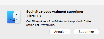

Supposons que tu veuilles supprimer un dossier brol =>
- a) si tu le sélectionnes en pressant ensuite les 3 touches ⌘⌥⌫ (cmd alt suppr), alors s'affiche un panneau du type :
--> presser le bouton "Supprimer" déclenche alors (en coulisses) une commande de suppression rm -rf sur le dossier, qui ne se trouve pas déplacé à la corbeille d'utilisateur (dossier  ~/.Trash). La suppression s'opère donc en 3 temps : sélection de l'objet > ⌘⌥⌫ > validation de la suppression.

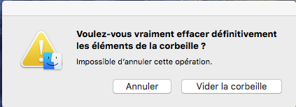

- b) si tu le sélectionnes en pressant ensuite les 2 touches (cmd suppr), alors l'objet est déplacé à la corbeille d'utilisateur (dossier  ~/.Trash). Presser alors les 3 touches ⌘⇧ (cmd maj suppr) fait s'afficher le panneau :
--> presser le bouton "Vider la corbeille" déclenche alors (en coulisse) une commande de suppression rm -rf sur tout le contenu de la corbeille d'utilisateur (rm -rf ~/Desktop/*). La suppression s'opère donc en 4 temps : sélection de l'objet > > ⌘⇧ > validation de la suppression.
