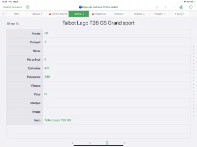

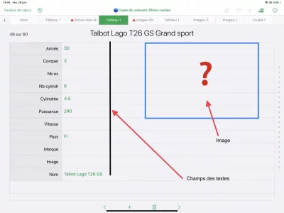

Est-il possible de créer un classeur, un répertoire de fiches contenant des images avec Numbers ?
Un peu ce qu'on peut faire avec File Maker.
En fait chaque rangée devient une fiche et naviguer de fiches en fiches revient à naviguer de rangées en rangées.
Un peu ce qu’on voit dans le Formulaire de Numbers si vous connaissez sauf que dans ce formulaire on ne peut pas y mettre une image…
