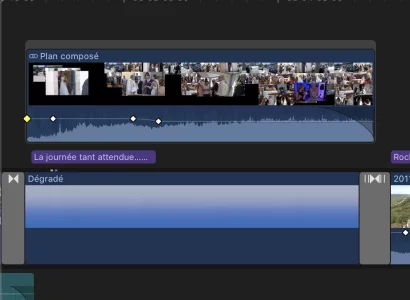

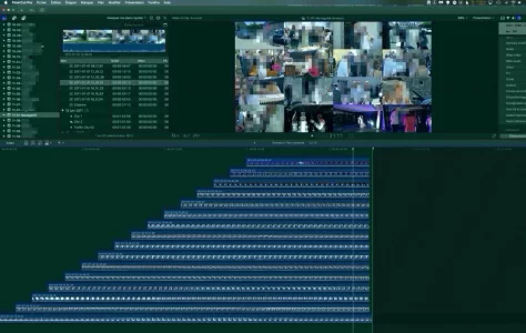

Pour illustrer la réalisation en manuel, voici le plan composé (1) déployé de mon mini-mur d'images, réalisé en 1971 (camescope Sony CX-700 en 1080 25p).
Chaque plan vidéo arrivait par le centre, avec un zoom de 50 %. Dès qu'un plan suivant apparaissait (voir décalages), le précédent dé-zoomait pour atteindre sa taille finale et se placer dans la fenêtre principale, remplissant progressivement les 16 cases au format 16:9 de la fenêtre principale 16:9.
C'est du plus bel effet.
Mais malgré un écran de 27 " ce genre d'exercice contraint à réduire drastiquement la taille du visualiseur et des plans sur la timeline. Un second écran pour le visualiseur n'est pas un luxe.
Ce qui aujourd'hui est possible d'obtenir sans écran supplémentaire sous Catalina avec un simple iPad grâce à la fonction Sidecar.
(1) un plan composé est la réduction en un seul plan d'une partie de la timeline. Voici le plan composé de l'image précédente après réduction sur la timeline :

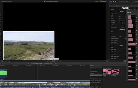

un plug in permettant d'afficher plus simplement plusieurs vidéos à l'écran
Cela s'appelle un SplitScreen. Comme tu peux le voir ci après, le plugin que j'utilise actuellement ne propose au maximum que 9 divisions.
Mais il existe de nombreux autres plugins sur le marché.

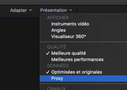

Les proxy sont utilisés tout au long du montage rendant la lecture sur timeline et toutes les opérations de montage fluides, même avec une machine très faible, et même si on part de rushes en UHD.
Mais pour cela, il faut modifier dans le menu déroulant du visualiseur 'Présentation'->Données->Proxy
Bien sûr, il faut juste songer avant de lancer le partage à revenir dans le même menu à la position 'Optimisées et originales'. Ainsi, le partage se fera à partir des media originaux.:)
Sachant qu'on peut très bien partager à partir des proxy, mais en définition réduite à 720p, juste pour vérifier la qualité du montage avant export 'lourd'.
Qui lui sera plus ou moins long selon la puissance de sa machine.
