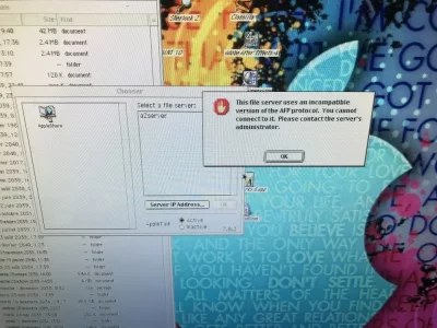

ca ne marchera pas la version AFP n'est pas la même, cela donne cette erreur, il doit y avoir peut être une méthode mais je ne la connais pas.
par contre bizarrement sur un NAS (synology ) ,sous Windows 10 avec Acronis file connect ou via Windows Server 2003 qui prend en charge le protocole Apple ca fonctionne.

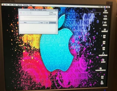

Connecter en câble le G3 sur votre box internet

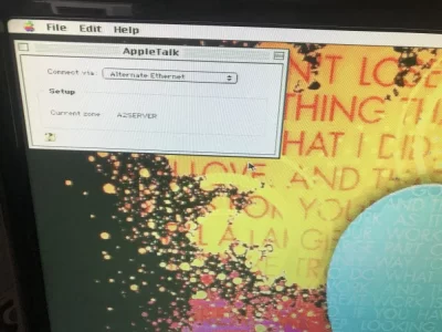

mon os est en Anglais mais les menus sont les mêmes
Activer Apple Talk dans "Pomme" Control Panel - Apple Talk - connexion via et préciser ETHERNET (ici je suis sur alternate car sur mon quadra j'utilise une daynatport en SCSI)
ok Sauvegarder la config

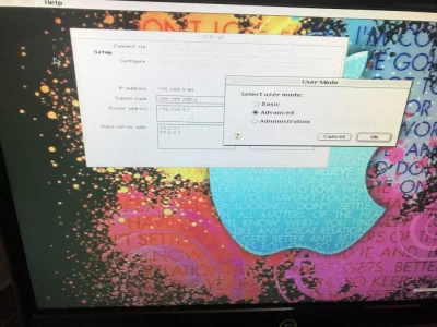

ensuite "pomme" control panel, TCP/IP
aller dans le menu Edit choisir "User mode" en bas et cliquer sur "advanced" cela a pour effet de pouvoir modifier les zonesIMG_1148.jpg
remplir Subnet mask : en général 255.255.255.0 mais à vérifier sur l'interface de votre box
router adresse : souvent 192.168.0.1 il s'agit de l'adresse de la plateforme, sur orange je crois que c'est 192.168.1.1 à vérifier
name server adress : il s'agit des adresses DNS (souvent 2) à voir sur l'interface de la box
Vous pouvez reprendre les paramètres présents dans les 2 autres mac dans le menu réseau (se sont les mêmes)
ensuite on ferme le menu et on sauvegarde, il demande en général si vous voulez activer le TCP/ip en permanence , cocher oui
Voilà redémarrage du G3 et ensuite si on on vérifie --- pomme control panel Tcp /ip et là normalement l'adresse ip du G3 doit apparaitre genre 192.168.0. un chiffre (c'est l'adresse ip de votre g3)

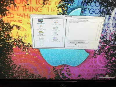

menu pomme file sharing mettre Start bien évidemment
vous ne pourrez pas accéder aux autres mac via le protocole AFP
menu pomme chooser (sélecteur) appleshare , on clic sur server ip , entrer l'adresse ip du server (un NAS par exemple)
les mots de passes si il en faut
Si A2server présent il suffit de clic dessus , en invité et sélectionner GSFILES
pour le partage FTP il faut un server FTP, sur mon quadra 68k j'utilise FTPd

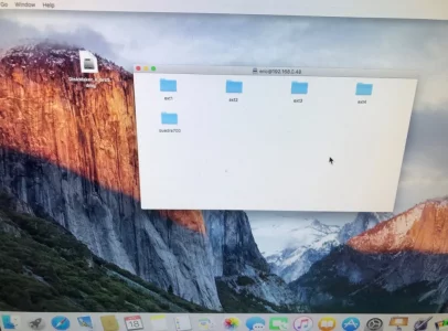

connection via Elcapitan
et voilà depuis El capitan j'accède à tous les fichiers sur le quadra 700

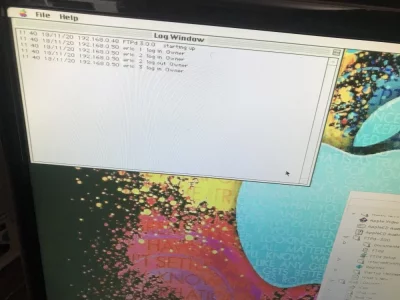

pour l'inverse cad se connecter au MAC via le g3 sous FTP il faut activer le serveur FTP sous El capitan
ouvrir le terminal et taper sudo -s launchctl load -w /System/Library/LaunchDaemons/ftp.plist
ensuite vérifier en tapant ftp localhost
.... prêt doit s'afficher

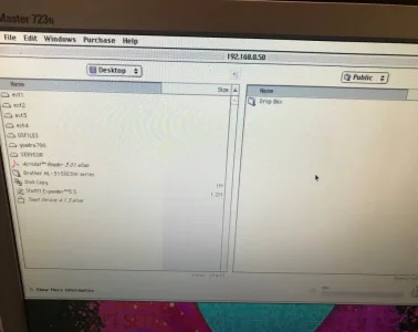

ensuite on peut installer un logiciel comme Transmit sur le G3 et là on accède au mac sous el capitan
