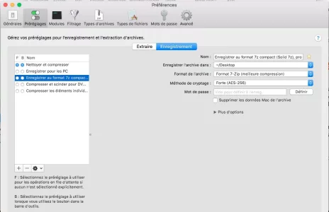

Après des recherches sur internet et dans le forum, je ne trouve pas comment on fait pour mettre un mot de passe sur un fichier Zip obtenu par le finder : clic droit / compresser.
Par défaut ce n'est pas possible, on peut compresser mais sans possibilité de mettre un mot de passe. Donc il faut passer obligatoirement par un logiciel tiers et tu as eu des réponses. Keka est vraiment très simple, fiable et tout fichier .zip pourra être décompressé par n'importe qui ayant le mot de passe.
En fait on peut mettre un mot de passe, mais pas aussi simplement que tu le souhaiterais. En lançant le Terminal, il y a cette commande zip -er qui permet de mettre un mot de passe. Le problème est qu'après cette commande il faut donner un nouveau nom, puis faire un Glisser/Déposer du fichier et entrer 2 fois le mot de passe qui servira. Comme tu le constates ce n'est pas très simple.
