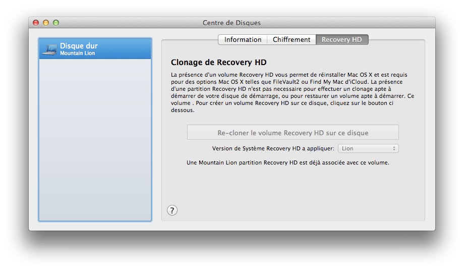

CarbonCopyCloner, puis menu Fenêtres pour y choisir Disk Center
Là tu choisis l'onglet RecoveryHD et tu clones sur ton disque externe cette partition Recovery
Sauf si comme sur la copie d'écran ci-dessus, il t'affiche que ce disque a déjà une RecoveryHD

ok merci c'est fait .. elle n'y étais pas sur mon DD externe !
