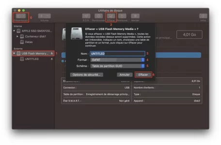

Oui, mais est-ce que tu sélectionnes Table de partition GUID, parce que sous macOS c'est impératif ?
0) un clic sur Présentation et tu sélectionnes Afficher tous les appareils
1) tu sélectionnes la racine du disque dur et non pas ce qui est en-dessous
2) un clic sur Effacer affichera les autres options et le reste n'est pas dur à comprendre

Peu importe, sous macOS il faut sélectionner Table de partition GUID. Tu as fait ce que je mentionne et vérifier sous OS X Lion si ton disque dur est visible ?
