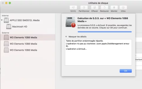

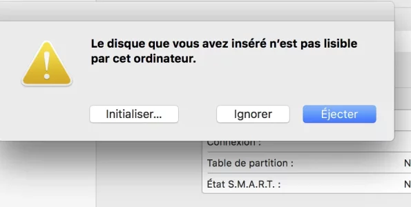

J'ai finalement essaye a voir le dd qui ne fonctionne pas dans utilitaire de disque.
Voila le message qu'il me donne

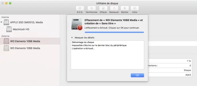

Je clique sur initialiser et effacer pour repartir a zero et voila ce que je recois

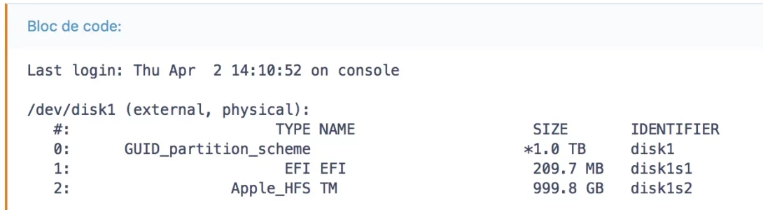

voici le premier message avec mon DD externe qui fonctionne (sauvegarde TM)
Last login: Thu Apr  2 14:10:52 on console
/dev/disk1 (external, physical):
   0:      GUID_partition_scheme                        *1.0 TB     disk1
   2:                  Apple_HFS TM                      999.8 GB   disk1s2

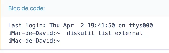

Last login: Thu Apr  2 19:41:50 on ttys000
iMac-de-David:~  diskutil list external
iMac-de-David:~

Voici le rapport que j'obtiens en tapant "diskutil list external" avec seulement le DD externe TM connecte.
Je fais aussi une seconde sauvegarde chaque mois avec Time Machine sur un second DD externe qui contient 1T et se nomme TM N2.
Voici le rapport que j'obtiens en tapant diskutil list external avec uniquement le DD externe TM N2 connecte
