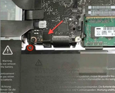

Par contre j'ai un peu avancé depuis hier et il s'avère que j'ai manqué de rigueur dans mon nettoyage car je me suis aperçu que j'avais oublié de remettre en place un connecteur sur la carte mère (flèche sur l'image pour info) donc forcément ça ne pouvait pas bien aller.. Le fait de le rebrancher a logiquement corrigé le problème de ventilateur qui tournait à fond, et l'impossibilité d'utiliser clavier et souris...
J'ai donc pu démarrer et ouvrir ma session comme d'habitude. Dans le rapport système, les paramètres de la batterie ont l'air normaux (6000 mAh, comptage de cycles : 0 ce qui correspond à une batterie neuve), infos sur la batterie etc.
