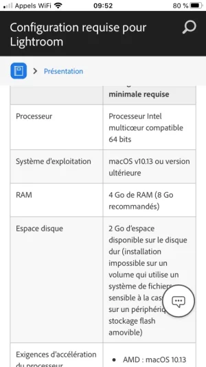

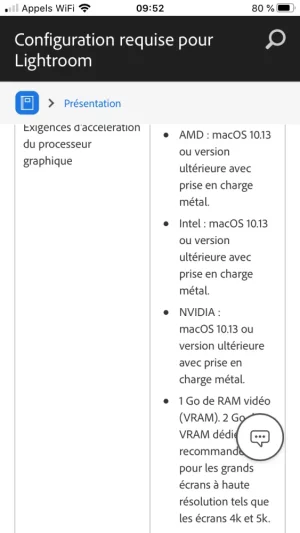

Tu vas utiliser Lightroom : est ce que LR utilise beaucoup le processeur ? ou la carte graphique ? Tu as besoin de le savoir pour te fixer sur les bons modèles d'iMac…
Voilà ce qui demande sur le site
    317,7 KB · Affichages: 48
    263,5 KB · Affichages: 50

J e ne parle pas de la configuration requise, mais de ce qu'utile surtout l'application : la CPU (processeur) ou les GPU (carte graphique) ?
Par exemple le jeux utilisent plutôt le GPU, donc pour jouer il faut prendre une machine avec un gros GPU.
Donc LR… CPU ? GPU ?..
