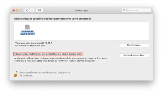

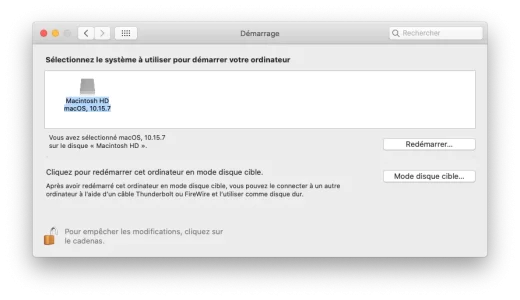

Le problème est que l'icône de ta copie écran n'indique pas que ton disque dur contient une version de macOS. Comment as-tu formaté ton SSD ? De base, il faut sélectionner le format APFS et impérativement Table de partition GUID. Tu devrais vérifier dans Utilitaire de disque, fais une copie écran d'Utilitaire de disque que l'on y voit plus clair.
Ceci est anormal...
Ceci est anormal...
Merci de ta réponse.
J'ai fait le bon formatage, j'ai simplement modifié l'icône par défaut. :)
Il y a quand même quelque chose qui cloche. Le message encadré en rouge ne doit pas apparaître, fais ce qui est demandé en réponse #4 et vois ce qu'il se passe (je doute).
J'avais pourtant ce message même avec mon disque interne d'origine. C'est une info pour le bouton situé juste à droite non?
J'ai un trou de mémoire, je n'ai pas souvenance d'avoir vu ça avec mon iMac 2011 et 2015, mais bon je peux me trompéter. ;)
