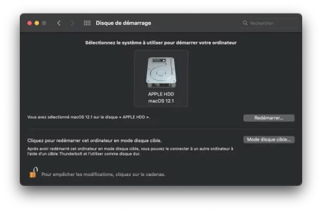

As tu vérifié sur dans Préférences Système / démarrage ton disque était bien sélectionné ? Si oui, sélectionne le de nouveau et redémarre.
Oui c'est vrai : imac de 2017, DD classique y compris pour celui dédié à TM. Avant la réapparition du pb, l'imac démarrait en 3 à 4 mn. J'envisage de toutes manières d'acheter un SSD et de faire une install sur ce SSD en externe, mais pour le moment je fais avec le DD normal. En parlant de Préférences Systèmes, je viens à l'instant de constater que chaque fois que je lance l'appli preférence elle se place toute seule sur la rubrique "partage"...
Par contre il me semble que c'est bien mon DD qui est sélectionné.
Oui. N'hésite pas à faire une réinitialisation de la mémoire NVRAM/PRAMpuis Préférences Système / démarrage et sélectionne bien ton dd (parce que ne possédant qu'un seul disque de démarrage, tu ne peux pas en sélectionner un autre puis re-sélectionner ton dd actuel).

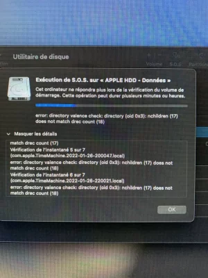

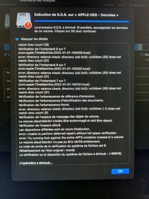

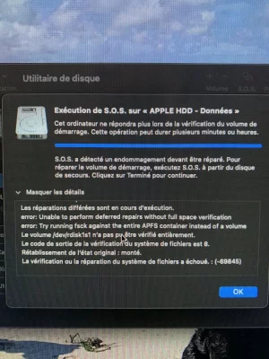

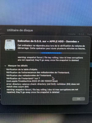

Résultat du SOS : il y a bien un problème...
    220,7 KB · Affichages: 38
    216,7 KB · Affichages: 35
    210,4 KB · Affichages: 36

J'ai passé un coup de SOS à partir de la fonctionalité de récupération, et la réparation n'a pas pu être faite. Disque HS ?
    194,5 KB · Affichages: 31
