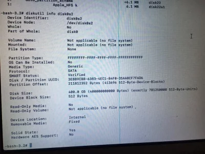

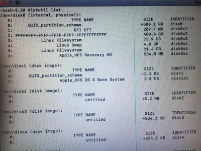

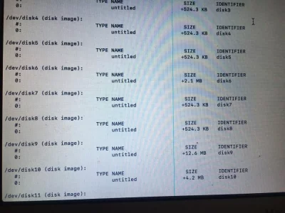

Au cas où quelqu'un serait plus avancé que moi, j'ai quand meme posté le résultat de mon diskutil list. Vous remarquerez qu'à côté de la partition se trouve un grand nombre de "ffffff...". J'ai l'impression qu'un embryon de solution a été posté ici, mais ne comprenant pas l'ensemble des manips, je ne les ai pas effectuées avant d'avoir réussi mon backup de données.
