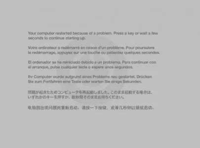

. Il affiche le symbole du cercle barré puis la pomme, la barre de chargement puis il s'éteint et recommence inlassablement. Dans cette boucle, de temps en temps j'ai une page qui me dit que l'ordinateur a du redémarrer puis il s'éteint à nouveau et recommence.

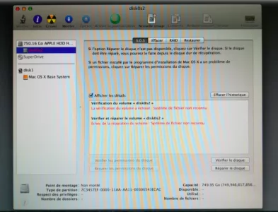

. Lors de la vérification du volume (cmd+R), le disk0s2 comporte un système de fichier non reconnu (je ne peux pas le réparer).
. Si je clique sur le disk1, tout est grisé et je ne peux pas le vérifier.

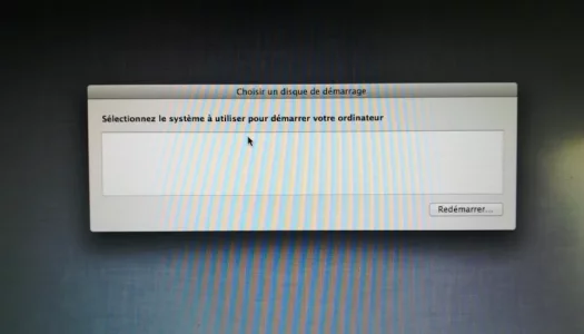

. J'ai tenté une ré-installation via time machine mais je n'ai rien qui apparait lors du choix du disque de destination, la fenêtre de sélection est complètement vide alors je ne peux pas aller plus loin..

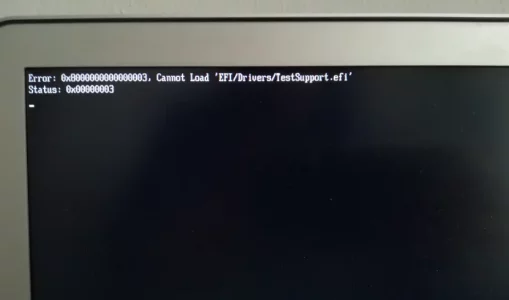

. Si je lance le diagnostic (cmd+D) , j'obtiens une ligne de code: les drivers EFI ne peuvent pas être chargés
    82 KB · Affichages: 213
    764,6 KB · Affichages: 242
    536,5 KB · Affichages: 227
    689 KB · Affichages: 233

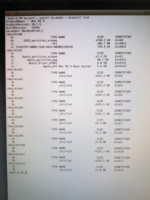

Donc le disque interne n'est plus bootable pour une raison indéterminée, mais avec Cmr-R tu arrives à avoir la fenêtre avec les 4 utilitaires.
Depuis cette fenêtre, peux tu ouvrir le Terminal depuis le menu et taper : sw_vers ; sysctl hw.model ; diskutil list
Il y a quelque chose qui m'interpelle, c'est la taille de 750 Go du disque dur. C'est le disque dur d'origine ? A priori, oui, mais il semblerait qu'il est rendu l'âme. A voir avec les réponses du Terminal de la réponse #2.
Bonjour Ericse e Locke,
merci pour cette super rapidité et votre attention!
Alors je viens de faire la manipulation indiquée (ça m'a pris un peu de temps de trouver les bonnes touches car le clavier est passé en qwerty.. 🙄 😉)
Et voici ce que cela nous donne:
    129,9 KB · Affichages: 217
Ok, ça peut être ton disque dur ou la nape sata.
Le mieux serait que tu sortes ton disque dur et que tu le branche à l'extérieur dans un boitier USB3.
Comme cela tu sauras si le disque fonctionne ou s'il faut le changer.
De toute façon tu gagnerais beaucoup à le remplacer par un SSD et à augmenter la RAM si tu en as peu.

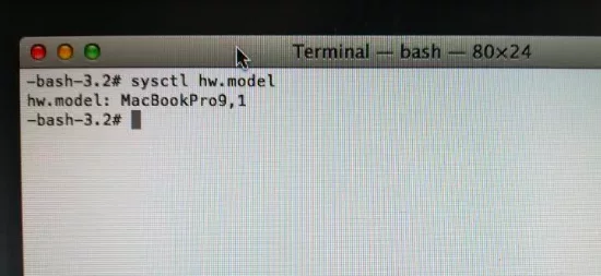

sysctl hw.model
Poste le retour. Il s'agit de savoir si ton MacBook Pro est un modèle 2011 ou 2012. S'il est de 2012 => il est capable d'un autre démarage par internet téléchargeant en RAM un OS de secours Catalina tout à fait apte à reconnaître le format apfs. On pourra alors voir quelle est la distribution des volumes de ce format.
- si ton Mac est de 2011 > il ne peut pas effectuer le démarrage par internet téléchargeant en RAM un OS de secours Catalina. Mais tu peux confectionner avec l'autre Mac une clé d'installation démarrable d''un OS capable de reconnaître le format apfs. Ton Mac démarré sur la clé > les volumes apfs de ton disque interne seront visibles.​
Bonjour Macomaniac,
et merci beaucoup pour ta réponse. J'ai mis un peu de temps à comprendre cette histoire de uuid mais maintenant je crois que c'est bon 😉
Alors j'ai fait la commande sur le terminal et il me répond ceci "MacBookPro 9,1". Donc j'ai ensuite rentré mon numéro de série sur le site d'apple et j'ai pu obtenir cette information précise: MacBook Pro (15 pouces, mi-2012) !
Pour Ericse: le lien est vraiment super et clair! Ca me rend confiante dans le manipulation qui ne me semble plus si difficile en cas de nécessité 😉

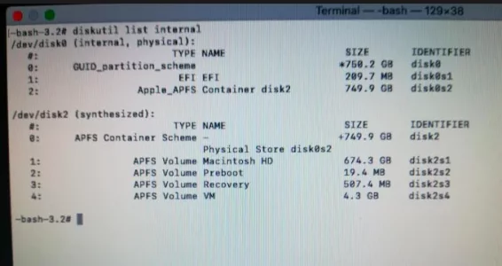

Quand tu obtiens un écran affichant une fenêtre de 4 Utilitaires macOS > lance le Terminal > passe la commande :
diskutil list internal
  • qui affiche la configuration interne seule
  • en bas de cette page des forums MacGé => utilise le menu ...▾ (à droite de la bobine souriante) dans la barre de menus au-dessus du champ de saisie d'un message > sous-menu : </> Bloc de code => tu fais ton coller dans la fenêtre de code et Continuer.
=> ces informations montreront la configuration logique de ton disque (format apfs reconnu).
Note 1 : si tu ne peux pas poster via le Safari de la session de secours (ça arrive) --> poste une photo du tableau comme tu as déjà fait.
Wow! Merci Macomaniac !
Alors j'ai fait toute la manipulation: magique. Par contre impossible de me connecter à mon compte sur le forum : nom d'utilisateur ou mot de passe inconnu! Le clavier est pourtant bien resté en azerty, donc pas d'erreurs de frappes possible. Mais même mon adresse mail de récupération est non reconnue... Très très étrange 🙄
Alors je me suis reconnectée via le 2e mac sain. J'aurais bien aimé y arriver jusqu'au bout, c'était si beau. Mais bon, voici l'image:
    316,1 KB · Affichages: 212
On voit bien le Conteneur apfs avec ses 4 volumes. Dont Macintosh HD et ses 674 Go d'occupation.
