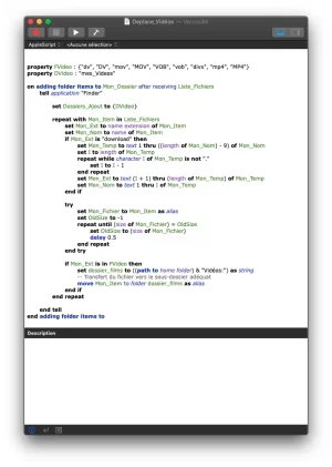

Pour ça je ferai un petit applescript à utiliser comme action de dossier.
Un pas à pas d’installation.
  • Ouvrir l’application éditeur de script qui se trouve dans application—> utilitaires.
  • Faire un copier coller du script dans une fenêtre de l’application
  • Enregistrer sous : (exemple : Déplace_videos) sur le bureau
  • Déplacer ce fichier dans: Utilisateurs —> « le nom d’utilisateurs » —> Bibliothèque —> Scripts —> Folder Action Scripts
Si les dossiers « scripts » et ou « Folder Action Scripts » n’existent pas il faut les créer.
  • Faire un clic droit sur le dossier Téléchargements (à la racine du dossier utilisateur) —> service —> Configuration des actions de dossier…
  • Dans le fenêtre qui s’ouvre (choisir un script à joindre:) sélectionner le script.
-Cocher la case en haut à gauche (Activer les actions de dossier).
Voilà on peut tout fermer.
le script:
Dis moi si c'est bon...
property FVideo : {"dv", "DV", "mov", "MOV", "VOB", "vob", "divx", "mp4", "MP4"}
property DVideo : "mes_Videos"
on adding folder items to Mon_Dossier after receiving Liste_Fichiers
    tell application "Finder"
        set Dossiers_Ajout to {DVideo}
        repeat with Mon_Item in Liste_Fichiers
            set Mon_Ext to name extension of Mon_Item
            set Mon_Nom to name of Mon_Item
            if Mon_Ext is "download" then
                set Mon_Temp to text 1 thru ((length of Mon_Nom) - 9) of Mon_Nom
                set I to length of Mon_Temp
                repeat while character I of Mon_Temp is not "."
                    set I to I - 1
                end repeat
                set Mon_Ext to text (I + 1) thru (length of Mon_Temp) of Mon_Temp
                set Mon_Nom to text 1 thru I of Mon_Temp
            end if
            try
                set Mon_Fichier to Mon_Item as alias
                set OldSize to -1
                repeat until (size of Mon_Fichier) = OldSize
                    set OldSize to (size of Mon_Fichier)
                    delay 0.5
                end repeat
            end try
            if Mon_Ext is in FVideo then
                set dossier_videos to ((path to home folder) & "Vidéos:") as string
                -- Transfert du fichier vers le sous-dossier adéquat
                move Mon_Item to folder dossier_videos as alias
            end if
        end repeat
    end tell
end adding folder items to

J'ai effectué la démarche que vous avez indiqué en copiant/collant le script (je n'ai rien modifié du tout) mais rien ne se passe quand le téléchargement est terminé.
J'ai essayé en laissant mon processus Automator activé, j'ai essayé en le desactivant mais rien n'y fait...
Je ne sais pas quoi faire du coup...

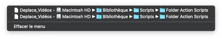

Je l'avais mis dans les deux bibliothèques au cas ou ^^
DU coup je l'ai supprimé de l'autre pour garder uniquement celle utilisateur. Malheureusement ça ne fonctionne toujours pas
Voici ce que ça donne :

Tu as bien affectés l'action au dossier téléchargement?
Oups j'avais pas vue la 2ieme copie écran.

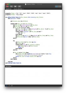

Le script déplace les fichiers vidéo en fonction de leurs extensions.
Il prend les DV, MOV, MP4, VOB et DIVX
Je viens de me rendre compte en l'écrivant que j'ai oublié les AVI.

je te mets le script complet pour ne déplacer que les fichiers plus grand que 2 Go dans le dossier Vidéo. les autres reste dans le dossier téléchargement.
Pour le reste de ta demande, j'ai besoin de plus d'explications.
Essai d'être un peu plus précis dans ta demande, (je comprend vite si en m'explique longtemps)
property FVideo : {"dv", "DV", "mov", "MOV", "VOB", "vob", "divx", "mp4", "MP4", "avi", "AVI", "MKV", "mkv"}
                    set I to I - 1
                end repeat
            end if
            try
                set OldSize to -1
                    delay 0.5
                end repeat
            end try
                    set lefichier to Mon_Item as string
                    set infoRec to info for file lefichier
                    set lataille to size of infoRec
                end tell
                if lataille > 2.0E+9 then
                    -- Transfert du fichier vers le dossier Vidéo
                end if
            end if
        end repeat
    end tell
