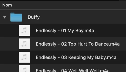

Bon, je ne vais pas m'embêter et conserver le nom des répertoires dans les fichiers :p
Exemple :
~/Musique_ok/rep1/rep2 - fichier1
~/Musique_ok/rep1/rep3 - fichier2
~/Musique_ok/rep4/rep5 - fichier3
~/Musique_ok/rep4/rep6 - fichier4

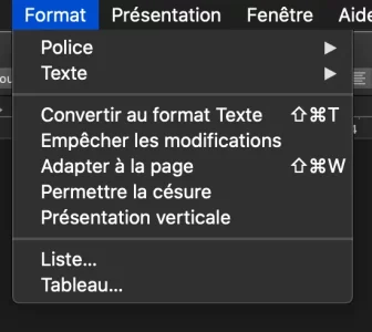

bon et bien.. je ne sais pas si tu auras le temps mais je ne parviens pas à enregistrer le code dans text édit sous ".sh" dans le répertoire de base.
ils disent l'extension exigée est ".rtf"
ecatomb
Vétéran
21 Septembre 2016
5 087
2 127
Choisis comme format "texte" et ce sera possible : "convertir au format texte"

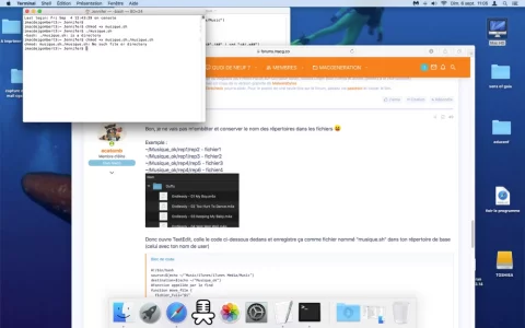

OK. J'ai réussi * musique.sh* mais après, non
je t'envoie la capture d 'écran :
J'ai essayé la première commande= enter= puis la 2e commande... rien
du coup, j'ai essayé 1ère et 2e commande en même temps... et rien...
C'est quoi que je loupe ?
ecatomb
Vétéran
21 Septembre 2016
5 087
2 127
A priori le fichier musique.sh n'est pas bon. Le message indique qu'il s'agit d'un répertoire :eek:
Peux-tu vérifier via le Finder ? Si c'est le cas, efface le (s'il n'y a rien dedans) et recommence la création du fichier via textedit.

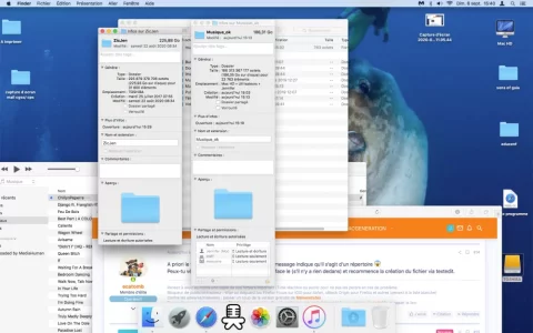

Je viens de recalculer... par lire les infos... en fait y'a 31 800 éléments (c'et bizarre d'ailleurs, par rapport au nombre que je t'ai donné la dernière fois... je suis certaine de ne pas avoir ajouté de musique dans le dossier toshiba zikjen...)
Je t'envoie une copie d'écran :
ecatomb
Vétéran
21 Septembre 2016
5 087
2 127
C'est sans doute la limite du find ;)
Relance le script, s'il reste des fichiers à déplacer il le fera. Il reprendra là où il en était
Donc juste cette commande à repasser :
./musique.sh

En élément de départ, les sous-répertoires doivent être comptés, donc cela fera une différence en nombre d'élément.
Par contre la différence de taille me gène plus. Normalement pas de doublons car les fichiers contiennent le nom des répertoires source. Donc il doit manquer quelque chose mais quoi ?

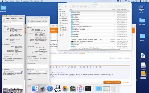

Je crois des chansons par ci par là...
Par exemple, je viens de trouver 3 mix (hvob) en dehors de dossier qui ne se trouvent pas dans musique ok...
capture d'écran :
ecatomb
Vétéran
21 Septembre 2016
5 087
2 127
Je vois, sans doute un problème avec certains caractères. Je regarderai ça en détail demain soir
