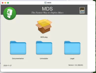

J'ai acheté un SSD externe, je l'ai effacé / formaté en MacOs étendu journalisé, et en regardant sur les forums, je devrais maintenant y mettre "installer Big Sur" qui devrait se trouver dans mon dossier d'applications. MAIS il n'y est pas (je précise que c'est la personne qui me l'avait vendu qui a fait l'installation).
Donc je suis déjà bloquée... Serais-tu d'accord de m'aider ? Que faire maintenant ?

Ah, tu sais pas ce qu'est un PKG …
double-clique sur la boite jaune, le PKG, c'est un installeur, l'appli MDS sera installée dans ton dossier Applications

Si si, ça quand-même... ;-))) (mais ça ne répondait pas). Bon, j'ai redémarré l'ordinateur, à nouveau téléchargé MDS et c'est bon ! J'en suis au stade "busy, please wait"...

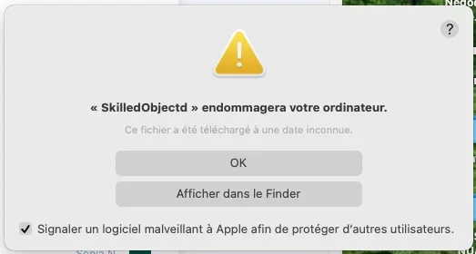

Autre question : en redémarrant l'ordinateur juste maintenant, il m'apparaît cette fenêtre de mise en garde - jamais vu ça et jamais téléchargé un fichier portant ce nom. Que je clique sur OK ou sur "afficher ... Finder", rien ne se passe, la fenêtre reste là. Je dois m'inquiéter ?

aucune idée de ce que c'est. télécharger Malwarebyte pour tenter d'éradiquer ce truc.
