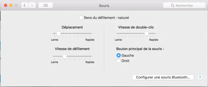

Je ne trouve pas "agir sur le curseur de déplacement"
j'ai screen l'interface souris dans préférence système pour que vous voyiez par vous même.
Vous n'êtes pas sur Sierra ?
Enfin peu importe. Pour agir sur le curseur, il faut agir comme sur un curseur "réel", vous cliquez sur le curseur en maintenant le clic droit enfoncé et ainsi vous pouvez le déplacer latéralement comme si vous aviez la main dessus.
