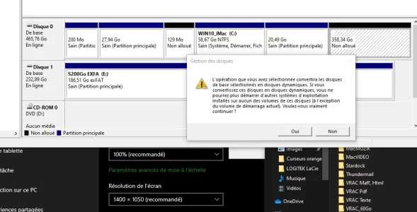

PB:
Visible sur Mint & Mac, mais pas sur W7 ni W10................. ;(
Sous Microsoft = non alloué
  1. je cherchais à refaire son formatage depuis W10, en me demandant si cela apporterait un mieux
  2. impossible de créer un volume primaire simple, ni même "étendu"...
Ne s'agirait-il pas d'une simple info manquant à Windoz, du genre UUID / table GPT que je pourrais rajouter quelque part?
Ou bien Bootcamp (v. 4.04) bloque-t-il quelque chose?

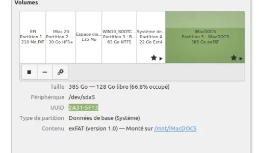

Car je trouve curieux qu'un logiciel Windows (Acronis) soit capable de voir la partition!
Et du fait que moi, je n'ai nul besoin de voir la partition Mac depuis Windows = ai supprimé sa lettre de lecteur pour ne plus le voir!
...... me demandais si je pouvais nettoyer mon Windows de ce qui appartient à Mac?
    35,3 KB · Affichages: 271
  • ecran gest disques W10 iMac partition DOCS non allouée vs disques dynamiques.jpg
    94,1 KB · Affichages: 119

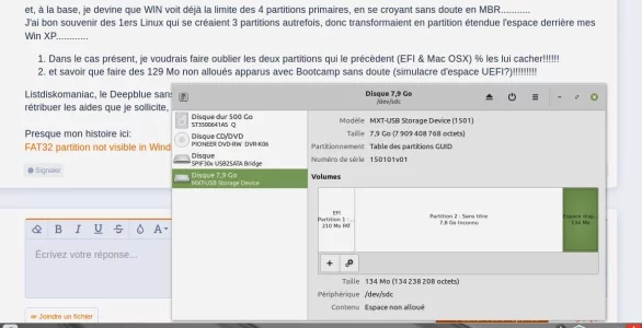

  1. Dans le cas présent, je voudrais faire oublier les deux partitions qui le précèdent (EFI & Mac OSX) % les lui cacher!!!!!!
  2. et savoir que faire des 129 Mo non alloués apparus avec Bootcamp sans doute (simulacre d'espace UEFI?)!!!!!!!!!

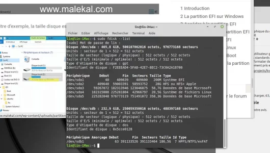

Vu depuis LINUX, via fdisk list................ de la part de Mintophile à Macomaniac + ;)
    137,2 KB · Affichages: 261

RE depuis Mint:
- Vu de "Disques": mon HDD est bien en GUID........... et ma clé d'install de Lion (mais je n'y suis encore pas arrivé) l'est aussi!
* Comment expliquer que sous Windows, le logiciel MINITOOL le voit en MBR, svp?
Avec encore mention de partition IMac DOCS en tant que NON ALLOUÉE...
Quand ACRONIS est capable de la voir!!!
    104,8 KB · Affichages: 262

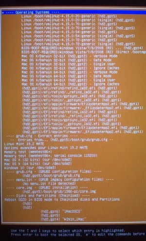

Comme mentionné sur un autre post, passer à Lion m'a supprimé le (ou juste l'accès par rEFInd au) bootloader GRUB de Mint - pourtant sur la partition Linux en 1 seul bout!
PFFFFFFFFFFFFOOOOOOOUUUUUUUUUUUUUUUU!!!!!!!!!!!!!!!!!!!!!
Me demande si je dois repartir de 0, enfin en gardant la bête Lion fraîchement entrée dans l'ordi avec ses MAJs:
Je mets W 10 direct et non 7.......... avec? ou sans aide de Bootcamp?
Je fais un espace exFAT DOCUS de 350 Go
et place Linux en fin de disque?
Le problème que je prévois:
Windows en 32bts sur cet iMac sera installé en mode MBR, non?
et donc, ne gèrera que 4 partitions primaires (EFI, Mac, Recovery et lui).....
    246,7 KB · Affichages: 233
