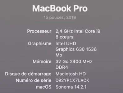

Il y a trois semaines mon ordinateur a freezé (impossible de bouger la souris, tout est bloqué) avant de reprendre son activité normalement. Une durée d'environ une dizaine de secondes. Ce matin, la même chose est survenue mais s'en est suivi après 10 secondes de Freeze un redémarrage automatique : extinction de l'écran, court et fort bruit de ventilateur (1 à 2 secondes) puis redémarrage normal. Je vous joins le rapport d'erreur de macOS. Je ne sais pas pour le Freeze d'il y a trois semaines mais celui-ci est apparu au moment exact où j'ai branché mon SSD TimeMachine en USB-C que j'utilise depuis environ 6 mois : un Crucial X8 1Tb.
J'avais fait une clean Install (du mieux que j'ai pu du moins) il y a environ un an et demi. Depuis, il y a également eu un changement complet du bloc inférieur (clavier et tous les composants) grâce au programme de retour des claviers papillons en Apple Store (à quelques mois de la fin du programme).
Je joins les specs, le rapport d'erreur et d'êtreCheck. Si jamais quelqu'un a un avis, je lui en serais très reconnaissant :)

Ton OS n'est pas à jour :
Logiciels du système:
macOS Sonoma 14.2.1 (23C71)
Commence par installer la dernière mise à jour de Sonoma, ça réglera peut être tes paniques du noyau, tes "Usage du processeur élevé"… Ton application Alfred semble aussi mal en point !
