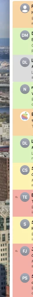

Bonjour, j'utilise actuellement 3 comptes principaux dans Mail. Je recherche une astuce pour pouvoir différencier les boîtes de réception de façon visuelle et pour le moment je n'ai rien trouvé. Un affichage en couleur associer à un compte serait l'idéal. Est-ce possible ?

Je viens de faire un test avec une règle dans Mail, ça fonctionne
(après avoir appliqué la règle manuellement, puis quitté / relancé Mail, puis ré-appliqué manuellement la règle, car Mail est toujours un peu lent et pénible dans l'application des nouvelles règles...) :
Merci Bicus, cela fonctionne comme je le désirais. C'est parfait. Une seule question reste en suspens, sur Mail, j'utilise 5 comptes dont 2 sont sur Gmail. Lorsque je crée la règle je ne retrouve que 4 comptes possible un de mes comptes Gmail n'apparait pas.

En core merci à Bicus qui m'a permis de réaliser cette distinction coloriste. J'ai résolu mon problème pour le compte Gmail manquant en annulant le compte et le recréant. je vais, maintenant m'attaquer à Mail sous IOS pour voir si c'est possible.
Bonne journée à toutes et tous. Problème résolu.

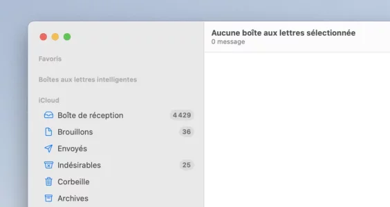

  • L'autre a été de supprimer tous les favoris (le fameux "Toutes les boites" par exemple) pour ne garder que les boites séparées en bas. Je n'ai pas eu besoin de colorer les messages vu que je n'ai plus de boite "unifiée".
Dans la capture d'écran Mail, vous pouvez voir que je n'ai plus aucun favoris, les nombreuses boites intelligentes (que je n'affiche uniquement en cas de besoin) et la boite iCloud. La liste est longue mais en bas, j'ai deux autres boites mails aussi.

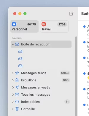

Concernant Gmail, je préfère l'excellente app Mimestream qui garde la souplesse de Gmail avec l'ergonomie de Mail. J'ai ainsi toutes les adresses Gmail que je gère sur une même interface. Dans la capture d'écran Mimestream, vous pouvez voir sur l'onglet "Perso" = 3 boites mails distinctes ; tandis que sur l'onglet "Travail", je gère les nombreuses boites mails de mes entreprises, des associations dans lesquelles je participe, et celles de mes clients. Très efficacement.

Merci stefhan pour ta réponse, mais la solution de Bicus convient parfaitement avec mes besoins tout en restant sur l'affichage "toutes les boîtes" et de visualiser les couleurs que j'ai mis en place pour mes différentes boîtes mail. J'essaye d'avoir le même résultats pour les mails envoyés puis je verrai si c'est possible sur iPhone d'avoir le même système.
