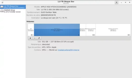

J'avais (ah) un double boot avec refind Debian / MAc mais comme le sujet de ce post l'indique je n'arrive plus à booter sur la mac
je joins une copie d'écran de mes partitions...
lorsque que j'allume l'ordi j'ai le choix entre les deux versions mac 32 ou 64 bit MAC OS mais aucune ne fonctionne... (je précise que c sont des lignes et non pas l'interface de efi)
Voilà donc je me demande pourquoi REFind a disparu...
et comment puis-je le réparer
Cordialement
    175 KB · Affichages: 241
