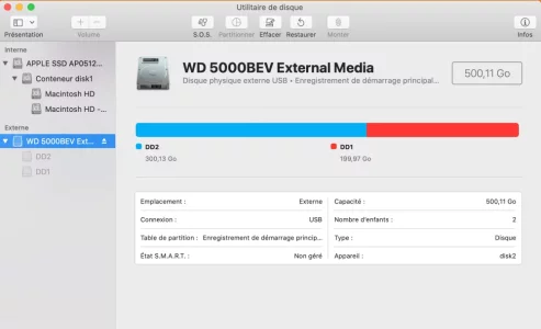

Comment apparaît-il dans l'utilitaire disque (avec l'option "Présentation > Afficher tous les appareils") ?

Pardon je rectifie, il a mis du temps mais il s'est finalement affiché...
Le bouton "Effacer" à l'air accessible, ça donne quoi ?

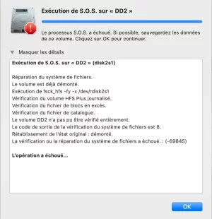

J'ai tenté un sos mais c'est un echec.
    58,3 KB · Affichages: 45

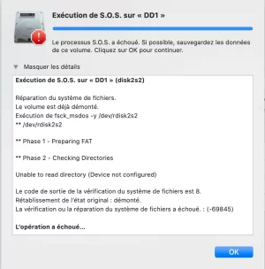

    48,7 KB · Affichages: 50
