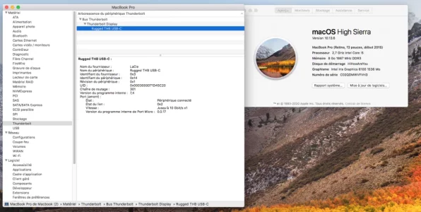

j'ai mon disque dur externe LaCie Rugged Thunderbolt qui ne monte plus quand je le branche.
(Je ne sais plus si c'est un 4 ou 5 To, j'en ai plusieurs et comme il ne monte plus...)
Quand j'ouvre utilitaire Disque, l'utilitaire ne le voit pas.
Par contre je le vois dans rapport système dans la section Matériel à la rubrique Thunderbolt (cf copie d'écran).
C'est normal qu'il soit visible, mais uniquement au niveau de l'alimentation. Donc, comme tu ne vois pas via Utilitaire ton disque dur, cela sous-entend que la structure est corrompue et peut-être irréparable.
Par curiosité, tu connectes ton disque dur, tu lances le Terminal et tu tapes cette commande...
diskutil list
...en validant avec la touche Entrée. Pour le résultat fais une photo de la fenêtre pour aller plus vite.
Bien sûr, mais l'opération consiste à ouvrir le disque dur, à retirer le plateau, à l'installer dans un autre boitier, puis à récupérer les données, d'où le cout prohibitif qui est pratiqué, mais qui se justifie par les manipulations.
Merci pour ces précisons. J'avais essayé avec le terminal mais rien n'apparaissait non plus.
Alors ton disque dur semble bien HS. Mais as-tu essayé en utilisant un câble neuf et aussi testé depuis un autre Mac ? Avec un câble USB c'est la même chose, car il me semble qu'il possède un port Thunderbolt et USB 3.0/USB-C ?
...quel sont les résultats ?

Oui, mais...
ben pareil en USB, il est visible que dans le rapport système à la section USB.
J'ai essayé une journée au frigo, soyons fou, mais ça n'a rien fait de mieux.
Faut-il passer à l'étape congélateur ou tout cela ne fait que détériorer un peu plus le matériel ?
Ça ne sert à rien, cela indique que l'alimentation du disque dur arrive bien, mais n'indique en aucun cas comment est la structure du disque dur. S'il n'est toujours pas visible dans Utilitaire de disque ou via le Terminal, tu peux faire une croix pour tes données. Je doute qu'avec un logiciel comme DiskWarrior qu'il puisse faire la moindre récupération.
