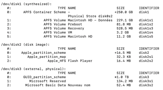

As tu la possibilité de te connecter à un autre Mac pour voir si le disque est reconnu comme support externe .
S’il est formaté ex Fat tu peux également tenter un PC
Edit : as tu le retour du
diskutil list
jeje8412
18 Décembre 2019
8
30
Voici ci-joint en image.

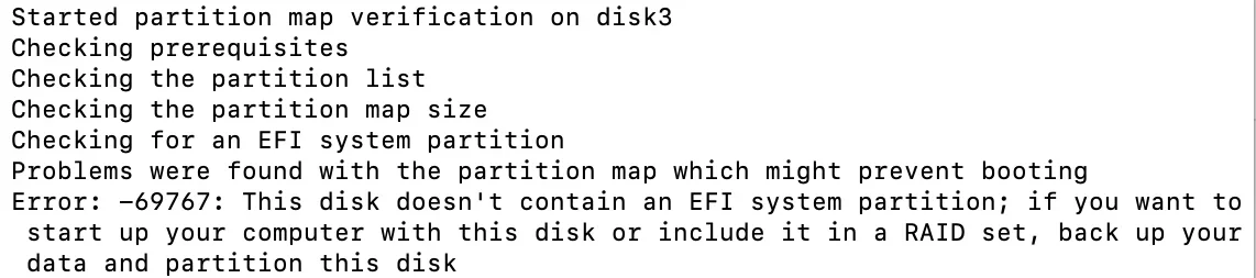

Ton problème est-il toujours le même?
As tu copié tes données?
Le disque externe est le disque 3
Il faut passer
diskutil verifyDisk disk3
Passes également

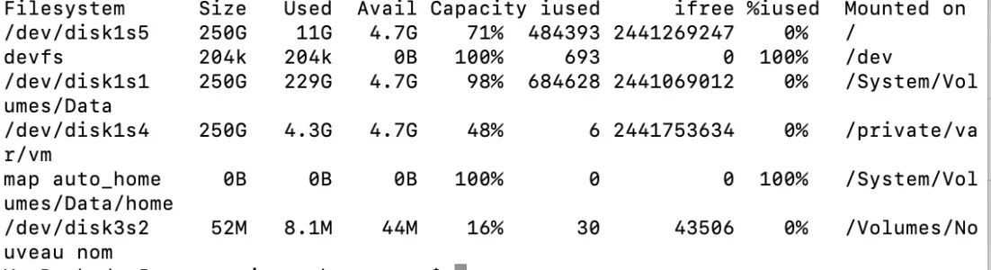

df -H
Pour connaître les stockages des disques.

Mon problème est toujours le même, non je n'arrive pas à copier les données.

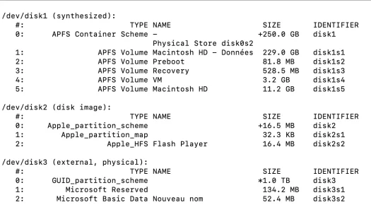

Je pense que ton ordre de disque pas à dû changer . Tu as une image disque qui apparaît en disque 2 le 13 février.
Il faut passer dans l’ordre
diskutil disk
Pour connaître le numéro d’ordre de ton disque externe.
Ensuite seulement tu pourras tenter une vérification ou un formatage.

C’est bien toujours le disque 3 avec deux partitions vides.
Est ce que tu confirmes que ton disque externe ne contient aucun document ?

Tu as 52 (dans nouveau nom) et 130 Mo (dans reserved) soit rien ou pratiquement rien.
Pour le moment ton disque semble monter correctement.
Quel est le problème exact?
Passe
df -H
pour mesurer les données
