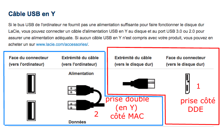

En ce qui concerne spécifiquement ton souci de cordon USB : la connectique de ton DDE «Lacie» relève de l'USB 3, et demande des cordons, assurant à la fois l'alimentation du disque et le transfert des données, de type 'USB 3'. Comme le port 'USB3' du DDE est spécial (rien à voir avec un port 'USB2' courant), les cordons de substitution que tu as utilisés étaient forcément des cordons 'USB3' compatibles. Nonobstant, tu te plains qu'aucune image-disque de ton DDE ne monte sur le Bureau de ton Mac.
Il y a des chances que tes cordons de remplacement n'assurent qu'une alimentation électrique insuffisante. Tu aurais donc avantage à utiliser un cordon en Y permettant un double branchement du côté du Mac, à deux ports USB classiques connexes, comme illustré dans ce visuel :
«Lacie» commercialise ce type de cordon ici - clique-là sur l'ici bleu (il est à noter que ce modèle requiert la contiguïté de 2 ports USB sur le Mac, et proscrit donc tels modèles de MacBook Air dont les ports USB sont situés de part et d'autre du corps central de l'ordinateur). Mais tu pourrais sans doute utiliser également l'intermédiaire d'un 'hub USB 3' alimenté par le secteur.

outre ce que dit l'excellent macomaniac :)coucou:), on peut aussi résumer ca de maniere simple
l'alimentation
les disques durs alimentés par prise USB ( par opposition à alimentés par leur propre bloc alimentation secteur) pour divers raisons ont tendance à ce genre de blagues
le cable en Y est une des soluces

J'ai su régler mon problème sans cordon en y, grâce à un cordon simple (un peu plus gros que les 2 autres) que mon père m'a donné, il aurait pu le faire avant mais bon soit :p
Il affirme (parce qu'il est du genre SUPER obstiné grr) que le problème ne vient pas de l'alimentation car il a exactement le même DDE à son travail et a changé le cordon livré avec le produit (qui est vraiment pas bon car trop court !) avec un autre plus long et il n'a eu aucun problème. Je ne sais pas si ce détail vous aide pour trouver la réponse à ce problème (qui n'en est plus un désormais, *YES!*)
Pour ma part, je n'en sais rien haha :D Je pense que le cordon en Y aurait de toute façon fonctionné :) Mais je suis contente de retrouver mes fichiers ! Et vous avez raison, je ne devrai pas mettre toute ma vie sur ce DDE (mais je crois que j'ai un peu hérité de mon père question obstination :p)
