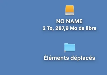

Je n'arrive toujours pas a voir le contenu... :(

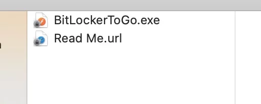

A priori ton disque est plein, 100% d’occupation.
Formaté Windows et Mac (Mbr et Fat 32).
Il semble par contre que les deux fichiers qui apparaissent soient des exécutables Windows destinés au verrouillage ou au cryptage du disque.
As tu volontairement verrouillé ce disque?
Penses tu qu’il soit effectivement plein à 100%
Ces raisons, ou l’un uniquement pourraient expliquer l’interdiction d’accès au disque?

Je ne pense pas avoir verrouillé ce disque.... d'ailleurs, je ne sais pas le faire...
coté capacité, je n'ai pas le souvenir qu'il soit plein: il ne contient que des sauvegardes de mon PC Pro ( fichier excel et word ) et des videos..
Sur le PC, je ne vois pas les fichiers .exe..
