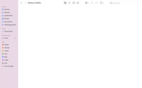

Depuis cette semaine, quand je l'ouvre je ne peux plus rien faire.
C'est à dire, il se lance, je clique sur l'icône, puis celà met 5 min à afficher les éléments.
C'est le cas pour tous les dossiers qu'il contient .
Voir photo en PJ
Je tiens à préciser qu'il y a écrit EN CHARGEMENT, en plein milieu de l'écran quand j'ai voulu faire le screen

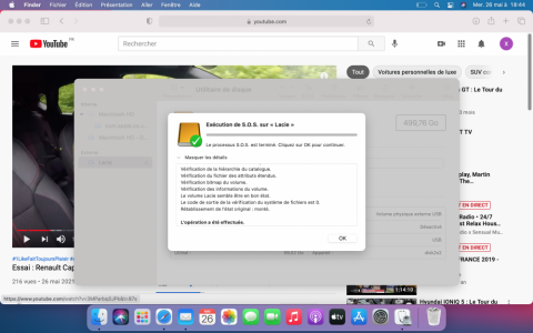

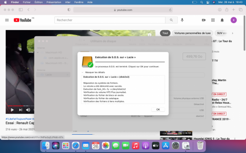

Je viens de le faire
Je te joins en capture, rien de surprenant ?

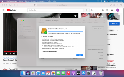

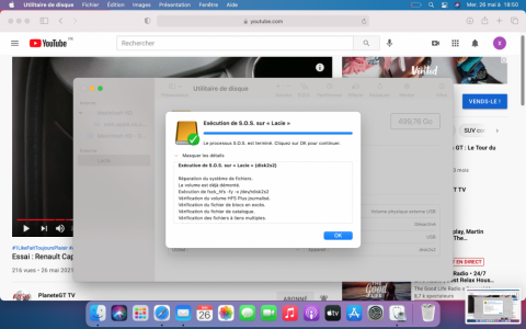

Je viens aussi de le faire une seconde fois pour essayer, et celà me met à la fin : MONTE et DEMONTE, que celà signifie-t-il ?

Rien à relever. Format MacOS étendu.

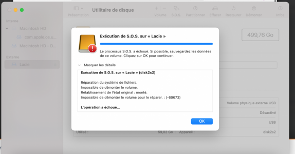

Je viens de le déconnecter et reconnecter pour recommencer cette opération de SOS, voila ce que ca donne.
Quand il dit à la fin du rapport " monte " et " demonte , que cela signifie - t - il ? Je le laisse sous quelle forme ?

J'ai cette screen aussi
