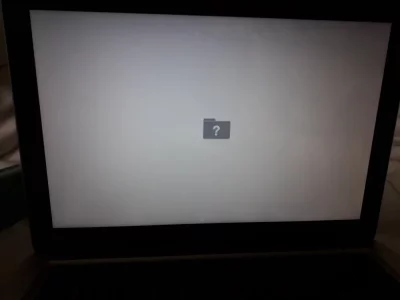

Voici ce qui s'affiche au démarrage quand je ne connecte pas le disque dur externe :

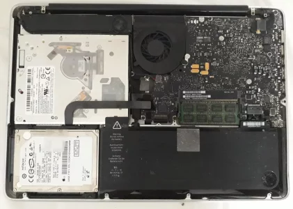

Pourtant je ne vois rien d'anormal lorsque je démonte l'ordinateur :

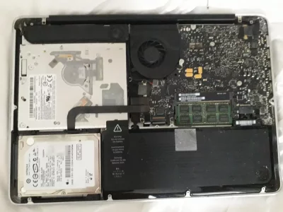

Dévisse les 2 vis de la barrette plastique qui jouxte le HDD : il s'agit du frein qui bloque le disque en place. Une fois la barrette ôtée > tu peux extraire le disque et vérifier s'il est bien branché à la nappe. Puis tu remets le disque en place et revisses la barrette.
- tu vérifies aussi si l'autre extrémité de la nappe (à droite) est bien clippée au connecteur de la carte-mère.​
Puis tu revisses la coque et tu vois si le disque est reconnu ou non.
Le disque est bien là et il a l'air correctement branché.
Donc il est en panne, quelque soit la panne.
Il est bien branché. J'ai tout vérifié et je l'ai connecté à la carte mère (à droite de la nappe) car il l'avait débranché et avait mis du scotch. 20200704_161913.jpg
Quand je l'allume sans le disque dur externe, l'écran reste blanc sans l'icône Apple. Je ne sais pas s'il faut encore attendre.
Le problème semble être identique quand je branche le disque dur externe. L'écran reste blanc.
