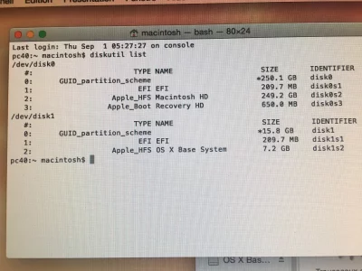

Une fois démarré sur l'OS de ton disque d'origine placé en externe (donc ton nouveau HDD bizarroïde en interne) > va à : Applications > Utilitaires > lance le «Terminal» > dans la fenêtre qui s'ouvre, saisis la commande :
diskutil list
et ↩︎ (presse la touche "Entrée" du clavier pour activer la commande) --> en retour, tu vas voir s'afficher le tableau des disques attachés au Mac (en interne / externe) avec leurs tables de partitions et leurs partitions décrites en format > nom > taille > device (appareil logique).
=> peux-tu faire une copier-coller de ce tableau ici (pas de capture d'écran - reste en mode texte) > peut-être que ces informations éclaireront nos lanternes...

C'est déjà fait et la commande diskutil ne le détecte pas non plus !!
Il ' y a juste 2 volumes principaux : la clé USB et la HDD externe
Et en passant par "menu Pomme" puis "A propos de ce Mac" et "Rapport système" qu'est-ce qui s'affiche sur le port SATA ?
