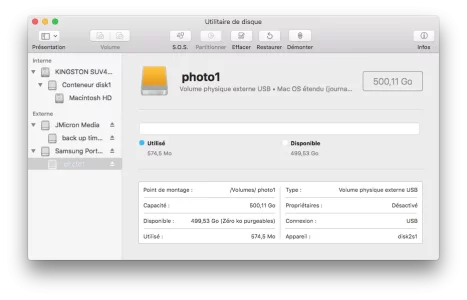

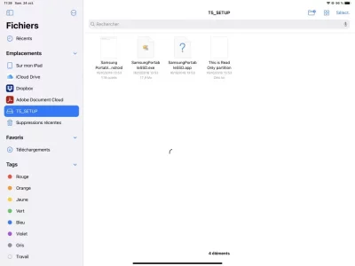

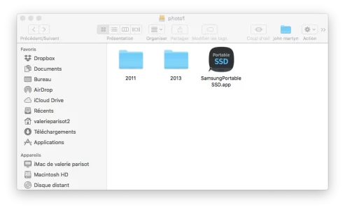

merci pour ta réponse je t envoie plusieurs capture d écran de l iMac et de l iPad au début j ai formaté le ssd....et donc efface les fichiers réservés pour os, window android5 (quand j ouvre le ssd sous iMac) mais par contre ceux ci apparaissent sur la capture d écran de l iPad....
sur l iMac le ssd apparait nommé photo1 alors que sur l pas il apparait T 5 set up.. merci d avance

Merci pour les captures. Ton disque est formaté en HFS+ et malheureusement je ne comprends pas pourquoi il s'affiche de la sorte dans ton iPad. Je n'ai plus d'autres pistes, ni moyen de tester de mon côté (je n'ai pas d'iPad Pro USB-C). Je laisse la main à qui trouvera !
