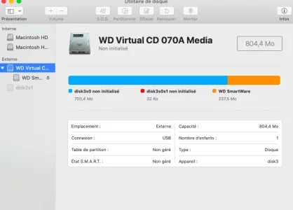

Comme suggéré par radioman, clique sur la partie SOS et vois si Mac OS peut éventuellement réparer le disque? Ce qui marche dans 90% des cas (à la louche) pour un simple souci d'éjection.
Si ça ne marche pas, il faudrait y aller plus profondément en effet.

à la vue des "non initialisé" et "non géré" de la capture ça sent pas très bon …
Edit: "WD Virtual CD" : ce serait pas un disque externe de dépannage ce disque? , donc démarrable par la touche alt (option) lors du démarrage …

Oui Voici ce qu'il dit :
Sérieusement tu tentes de faire quoi, de formater WD Virtual CD 070a Media ?
C'est un utilitaire de disque dur de Western Digital que tu as ouvert en faisant un double-clic sur un fichier .dmg ! Une icône doit-être sur le Bureau, tu fais un clic droit dessus et tu sélectionnes Ejecter.
Quant à ton disque dur externe, Utilitaire de disque ne l'affichant pas, tu as un problème avec cet utilitaire de disque de chez Western Digital.

Note : l'Utilitaire de disque dont on a la capture n'affiche pas le disque du DDE car l'option : "Afficher tous les appareils" de la pastille Présentation n'a pas été cochée. On ne voit donc qu'un intitulé disk2s1 grisé > qui désigne la partition au volume corrompu non monté.

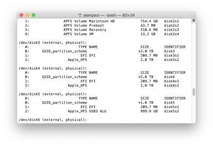

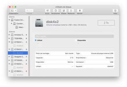

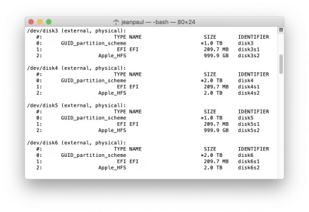

J'ai le même probleme.
un rack USB avec 4 disques n'apparait plus sur le bureau.
Impossible de monter les disques depuis l'utilitaire disque.
Impossible de les reparer.
Voici ce que j'obtiens...
Merci de votre aide

Bonjour JPD
Tu as 4 disques externes connectés. Chacun a une table de partition GUID > une petite partition EFI par défaut > et une grande partition de type Apple_HFS. Aucun volume ne se trouve mentionné par son intitulé en regard du type Apple_HFS de ces 4 partitions de disque.
- ça me paraît suspect comme disparition synchronisée du volume principal sur 4 disques distincts. Est-ce que tu peux faire le test de brancher isolément à ton Mac chaque disque via un cordon SATA <=> USB ou un boîtier SATA <=> USB (sans passer par ton rack donc) --> pour voir si le volume de chaque partition Apple_HFS s'affiche ?​

Les disques sont les 2 To : disk3 & disk4 ? --> alors les volumes ne sont plus formés de manière valide sur les partitions.
- passe les 2 commandes (séparément) :​
diskutil verifyVolume disk3s2
diskutil verifyVolume disk4s2
  • qui vérifient les systèmes de fichiers (formateurs des volumes)
- en bas de cette page des forums MacGé => utilise le menu (le 17è depuis la gauche = vers le milieu de la barre) dans la barre de menus au-dessus du champ de saisie d'un message > sous-menu : </> (= Bloc de code) => tu fais ton coller dans la fenêtre de code et Continuer.​
