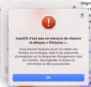

Je bute depuis deux jours sur mon disque externe qui ne monte plus correctement : il met 5 min car mac OS essaie de le réparer en vain à chaque fois.
Le problème est qu'un backup est difficile (12 To) mais envisageable.

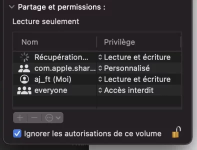

J'essaie de rétablir les autorisations en vain avant de formater en de remettre les données en place mais là j'en ai pour au moins 2 semaines de transfert avec l'impossibilité d'écrire dessus et le risque d'une panne matérielle si c'est beaucoup sollicité.
J'ai tenté le terminal mais ne suis pas à l'aise ; batchmod pour redonner les autorisations en 775 mais cela n'a pas eu d'effet.
Le cadenas des autorisations fonctionne mais je ne peux pas changer les attributions et une chose étrange apparaît (la roue en haut à gauche au nom de "Récupération")
C'est arrivé, je pense, après avoir essayé de reconstruite la partition avec Disk Drill.
@macomaniac, j'ai regardé ta réponse à un problème proche mais n'ai pas su faire.
Quelqu'un pour m'aider svp ?
D'avance, merci.

C'est mystérieux et je ne peux rétablir les autorisations dans le finder ni par batchmod. En attendant, je backup, backup et backup.
Merci d'avoir essayé. Mis à part @macomaniac, qui pourrait m'aider à ton avis ? Il ne semble pas disponible.
Il a beaucoup de « dépannage » en cours et ne peut pas tout suivre.
J’ai eu un disque iSCSI il y a très longtemps, je me perdais dans ses images disques et son fonctionnement. Un disque local dispose souvent d’autorisations du type drwxrwxr-x (ton 775), le propriétaire et le groupe peuvent tout faire, n’importe qui peut lire et exécuter.
Dans ton cas, seul le propriétaire peut tout faire, rien pour les autres, tout le monde compris. Mais le propriétaire est également tout le monde. Cet état bloquerait par exemple un disque interne demarrable pendant le boot (la force des faibles comme l’imagerait @macomaniac) .....mais tu as simplement un disque de sauvegarde.
Ces permissions restreintes en comparaison à un disque local (un iSCSI est pour moi un disque local bien que situé à distance [emoji848] ET attribué à un seul ordinateur) sont t’elles suffisantes pour créer une anomalie qui conduirait à une tentative de réparations?
Le plus prudent est de laisser ton backup se terminer puis, si d’ici là, tu n’as pas eu d’intervention de @macomaniac ou d’autres (les modérateurs, @ericse...etc )
tu peux tenter une modification des permissions à minima pour voir si la commande passe

Voici la fenêtre qui apparaît avant que le disque récupéré par diskdrill remonte dans le finder. Il semblerait que l'os essaie de réparer qqch et n'y arrive pas d'ou le délai de montage qui est assez long.
J'ai l'impression que le système constate juste ce que nous savons, ton volume est en lecture seule et il est donc impossible d'enregistrer quoi que ce soit.
D'où le conseil de sauvegarder puis de formater pour repartir sur une base saine.
Le disque semble refuser les modifications des permissions puisqu'il se retrouve en lecture seule.
La seule solution est celle que tu a mise en oeuvre. Sauvegarder par ailleurs avant de formater à neuf.
