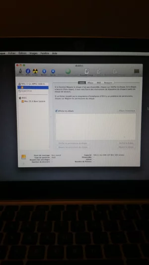

Bonjour à tous !
J'ai un gros problème de démarrage j'espère que quelqu'un pourra m'aider. .
Je m'explique :
J'ai travaillé sur mon mac hier, j'ai ensuite du partir, je l'ai donc simplement fermé sans l'éteindre et embarqué dans sa pochette;
Je l'ai ré ouvert quelques heures après et là surprise, un écran blanc et le dossier "point d'interrogation" qui clignote ainsi que le "sens interdit ";
Après recherches, je démarre avec la touche commande +c , directement connecté en ethernet il me propose l'installation de Catalina; j'étais de base sous high sierra il me semble. Ce qui me surprend pour le coup car je refusais la MAJ automatique; mais bon ne voyant pas d'autre solutions j'accepte l'installation , il me demande alors de sélectionné un disque, et LÀ, surprise : aucun n'apparaît donc installation impossible ;
Je retourne dans l'utilitaire de disque pour réparation, et c'est donc là où est le problème finalement: mon disque interne principal et grisé et non monté, il semble inaccessible ... Réparation , sos rien ne fonctionne tout est grisé. ..
Je retenté la manipulation plusieurs fois sans succès;
ET maintenant le mac me propose d'installer mountain lion( antérieur à celle que j'avais de base..)
Mais mon disque est toujours démonté..
D'où mes interrogations:
Est ce que c'est à cause de cette MAJ forcé que mon disque est subitement démonté ou coïncidence? Ou mon disque à décidé de se démonter seul inopinément et la MAJ proposé était logique puisque c'est la dernière disponible ?
Comment je peux remédier à ça, comment déjà, remonté mon disque ?
Surtout, comment puis je, au moins, récupérer mes fichiers assez (très ) importants se trouvant sur le disque ?
Si quelqu'un peut m'aider SVP j'y ai passé la journée , j'aimerais éviter l'apple store et surtout de faire de fausses manipulations qui agraverais le problème. .
Merci d'avance pour votre aide :)

As tu essayé de monter le disque via le bouton « monter », la 4 eme en partant de la gauche?

Merci pour ta réponse. .
Alors oui j'ai essayé le démarrage normal , c'est d'ailleurs là que l'installation de Lion m'as été proposée.
Et oui j'ai cliqué sur tous les boutons "monté " que j'ai pu trouver même le clic droit, rien ne se passe..

Oui macbook pro 2012..
Évidemment grosse erreur de ma part je sais ,je ne crois pas qu'il y ai de sauvegarde, j'ai lancé time machine, il recherche mais ne trouve rien apparemment. ..
Et oui j'aimerais ré installer l' OS mais avec un dique démonté je ne peux pas...
