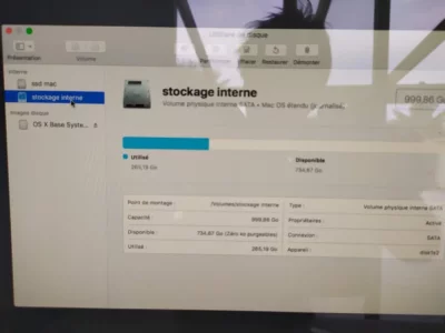

sur l'image jointe , on voit le disque (stockage interne) , c'était lors de la première réinstallation time machine, depuis....plus rien.

C'est donc le volume stockage interne qui ne s'affiche pas dans le Finder (et maintenant non plus dans l'Utilitaire de disque) ?
exactement, il ne s'affiche dans ni l'un ni l'autre.
Je refait une troisième installation et je l'ai vu à nouveau apparaitre au moment de la réinstal. Je l'ai reformaté du coup au cas ou (oui,c'est un peu au pif...) mais toujours rien une fois macos démarré.

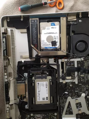

voila ce que j'ai mis (je sais,il n'est pas adapté), mais c'est un ordi fixe, je ne vois pas ce qui le ferait bouger . Mon disque est fixé au double face scratch,je sais c'est pas top mais je suis certain que ça tient.
de plus, je trouve que la coïncidence avec le débranchement à chaud n'indique pas trop cette piste.

Oh il sera très bien reconnu, parce que ta photo est assez parlante et tu as tout faux. La sonde ne doit pas être collée sur le disque dur de 1 To, il ne contient pas la version de macOS en cours ! C'est masOS qui gère la vitesse du ventilateur en fonction de la température du disque dur le contenant. Il n'y a pas de sonde de température pour le SuperDrive qui a été remplacé par le disque dur de 1 To. Elle doit-être collée sur le SSD Crucial au plus près du connecteur de données.
Ton montage, c'est un château de carte, le support dans le support, alors que tu n'avais même pas besoin de quoi que ce soit. Dans mon iMac de 2011, j'ai réutilisé le support d'origine en ayant tout bêtement mis un bout de scotch double face (encadré en rouge)...
...et comme tu le vois, c'était devenu très aéré avec une baisse significative de 10°.
