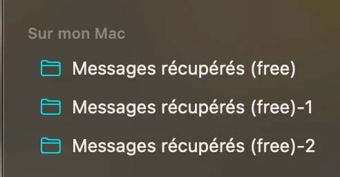

J'utilise la boite mail native de l'OS avec des boites mail Hotmail enregistrés dessus.
J'ai remarqué que j'avais un "dossier" dans la colonne de gauche qui s'appel "Sur Mon Mac".
dans ce dossier, j'ai pleins de sous dossiers "Messages récupérés"
Sur le forum, j'ai pas trouvé ce qu'était exactement "Sur mon Mac" et tous ces dossiers.
Sauriez vous me l'expliquer ? Ce que c'est, à quoi ca correspond ? peut on l'enlever ?
En vous remerciant par avance

Depuis quelques temps une boite mail nommée "sur mon mac" se crée seule dans Mail et affiche une grande quantité de mails 'récupérés" d'une autre boite(free). Il n'y a rien dans ces mails.
Quel est le problème?

Les boites 'messages récupérés', j'ai le même problème quand je vais en Bretagne, j'ai même ouvert un fil à ce sujet, et pas de solution. Elles sont effectivement créées automatiquement par mail, je suppose quand il y a des pétouilles au niveau réseau ou free au moment où il relève automatiquement le courrier (c'est mon interprétation, je ne garantis pas que ce soit ça). Et comme 9 fois sur 10 il n'y a pas de mail à relever la boite est vide. Ne reste plus qu'à les supprimer une par une.

Oui mais je supprime la boite elle même mais le système en crée une nouvelle très rapidement, et en quelques heures cette boite se remplit de ce genre d'éléments qu'on ne peut pas effacer autrement qu'en suppimmant cette boite "sur mon mac".
Ils sont sans doute directement liés aux mails que je reçois et sans doute à ceux que je rejette (directement ou par mon filtrage de spam) mais ce filtrage n'est pas nouveau et cela ne se produisait pas avant...
Il semble que je n'ai plus le problème depuis quelques jours....
J'ai récemment effectué deux modifications, l'une des deux en est peut être la cause ?
1/ Mise à jour Apple Ventura 13.6.7
2/ Modification de deux préférences dans "comportement du courrier indésirable" de Mail : "se fier aux entêtes indiquant du courrier indésirable" Coché. Et "Filtrer le courrier indésirable avant d'appliquer mes règles" Décoché.
Pour être sûr j'ai rétabli les réglages précédents dans "comportement du courrier indésirable" et des mails "récupérés" réapparaissent...
Donc ce sont bien les réglages en question qui causent le problème.
