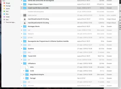

Voilà le contenu:
    227,3 KB · Affichages: 126
Tu vas pouvoir remplacer le lien symbolique ⤻chris des Utilisateurs d'Interne => par le dossier chris de _CCC SafetyNet.
- l'arborescence à côté est celle d'un OS. Tu dois en avoir un de démarrable dans le volume Interne.​
- tu n'as pas assez d'espace libre actuellement dans Interne pour pouvoir dupliquer le dossier chris dans les Utilisateurs d'Interne > avant suppression carrément du dossier _CCC SafetyNet. À toi de voir comment alléger ton volume au préalable pour tes manipulations. Pas sûr qu'utiliser le Finder pour recopier chris => Utilisateurs soit le meilleur procédé : si tu veux une commande --> tu n'auras qu'à demander.​
- la chance que tu as eue pour compenser ton erreur de clonage (qui me paraît avérée) > a été l'activation de l'option : "SafetyNet" dans Carbon Copy Cloner. Conséquence : le logiciel a sauvegardé d'une main ce qu'il remplaçait de l'autre.​
