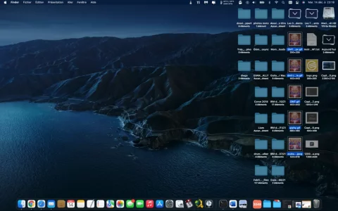

Depuis hier, tous mes dossiers et fichiers placés sur mon desktop sont passé en mode invisible. Je peux les afficher en passant par le terminal avec la commande defaults write com.apple.finder AppleShowAllFiles TRUE et enlever avec la commande defaults write com.apple.finder AppleShowAllFiles FALSE ou le raccourci clavier, mais ils restent grisés.
Ce qui m'embête le plus, c'est que si je veux héberger une photo sur un forum ou autre, quand je fais la recherche du fichier à uploader, le desktop est vide même si moi je les vois sur l'ordi. J'ai essayé aussi la commande "chmod --R775" pour changer les droit du dossier "bureau" mais rien n'y fait.

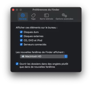

Pour être clair jusqu'au bout, depuis peu j'ai installé Parallels ToolBox qui peut afficher ou non les dossier sur le bureau comme si on passait par les préférences du Finder. Dans celui ci tout est coché pour que ça s'affiche

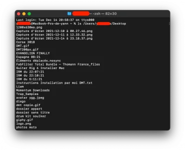

Dans le terminal avec la commande ls il voit bien les fichiers "cachés".
