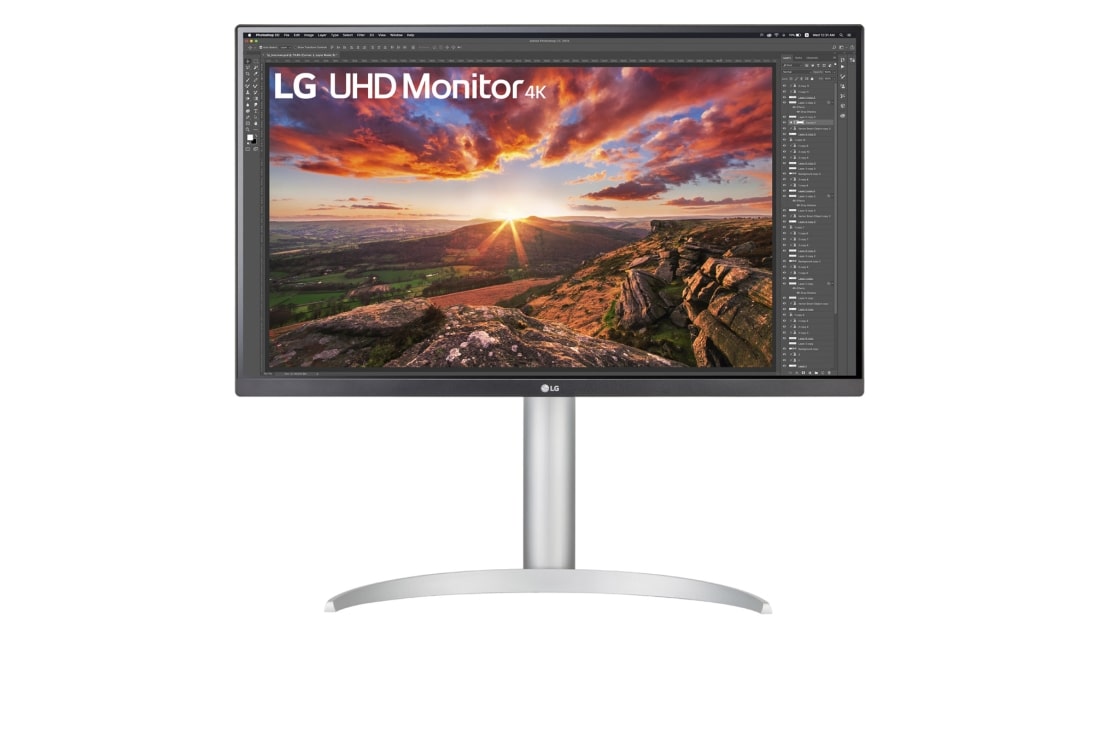

Quel modèle d’écran LG? Par exemple si c’est des écrans 4K Thunderbolt3 on peut les chaîner.
Salut.
Pas pensé à essayer ça mais pas sûr qu’ils soient compatibles.
Il y a un lg 27uk850-w et un lg 27up85np-w.
Merci.
D'après leurs fiches techniques ils sont USB-C (=DisplayPort) donc on ne peut pas les chainer, sur Mac il faut du Thunderbolt.
Existe-t-il un dock ou splitter qui me permettrait de n'avoir qu'à brancher une seule prise USB-C pour que les 2 écrans se connectent (en affichage étendu) ?
Par exemple il y a des adapteurs Thunderbolt3 > 2*HDMI ou 2*DisplayPort, cela permet de connecter 2 écrans 4K sur un seul port Thunderbolt 3, mais il n'y aura pas d'alimentation.
