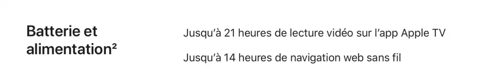

Le site d'Apple parle de 20h d'autonomie, peut-être, mais sur des usages bien précis
Par exemple :
Ca ne veut pas dire que tu peux utiliser une application bien plus lourde et avoir la même autonomie.
Je ne vois rien d'anormal ici.
Par exemple :
