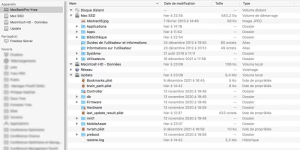

MAIS, et c'est là le problème, dans la barre latérale du Finder, il y a désormais 4 icônes :
  • "MacBookPro-Yves" (icone d'un Mac)
  • "Mac SSD" (Format APFS encrypted, Capacité 1 To) avec tout le contenu de ma sauvegarde : Applications, Bibliothèque, Système, Utilisateurs
  • "Macintosh HD - Données" (Format APFS encrypted, Capacité 1 To) qui est vide
  • "Update" (Format APFS, Capacité 1 To) qui contient Bookmarks.plist, brain_path.plist, Controller etc. Voir PJ
J'ai lu quelque part que depuis Catalina, le système crée 2 volumes ("Mac SSD" et "Macintosh HD - Données"), mais que ce n'est pas nécessaire pour High Sierra.
Je voudrais savoir comment revenir à un seul volume qui contiendrait toutes mes données.
Puis-je supprimer le contenu du volume "Update" ?
C'est la structure normale d'un disque dur depuis macOS Catalina, il n'y a pas d'anomalie.
Ce n'est pas possible ! Si, mais lire les dernières lignes.
Lire les dernières lignes.
Sous macOS Big Sur, si certaines de tes applications dans le dossier Applications avaient une icône avec un sens interdit, c'est qu'elles étaient en 32 bits, hormis faire une mise à jour vers une version en 64 bits, il n'y a aucune alternative. Ce n'est pas faute de la part d'Apple d'avoir prévenu depuis octobre 2018 que les applications en 32 bits ne fonctionneront plus après macOS Mojave.
Ton problème est lié au fait que tu n'as pas formaté ton disque dur en sélectionnant la racine de ton disque dur interne, si cela avait été le cas, tu n'aurais jamais eu ces volumes en plus. Si tu veux revenir complètement à macOS High Sierra, il te faudra reformater ton disque dur interne, refaire une installation et recommencer la migration. Jouer et bidouiller avec le Terminal quand on ne maîtrise pas sera une source d'ennuis.

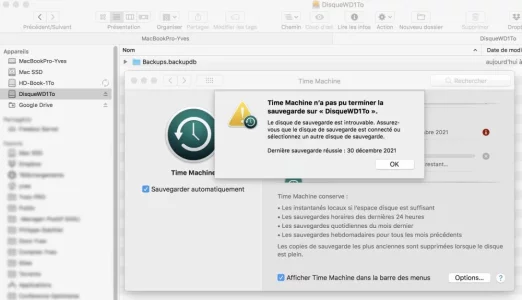

Merci macomaniac !
Le Mac fonctionne comme avant :)
Mais le problème, c'est que Time Machine ne reconnait pas le "DisqueWD1To" comme on le voit sur l'image jointe, alors qu'il est branché (on le voit dans la barre latérale)
Pour parer à tout problème, j'ai rebranché un vieux DD à plateau («HD-Book-1To» en USB2) pour lancer une sauvegarde fraiche, qui elle, a l'air de s'effectuer correctement (13 heures d'attente)
Lorsque ce sera fait, j'envisage de reformater « DisqueWD1To » pour relancer des sauvegardes à partir de zéro.
Mais j'aurais préféré conserver les anciennes sauvegardes qui se trouvent déjà sur « DisqueWD1To »
Y aurait-il un moyen ?
