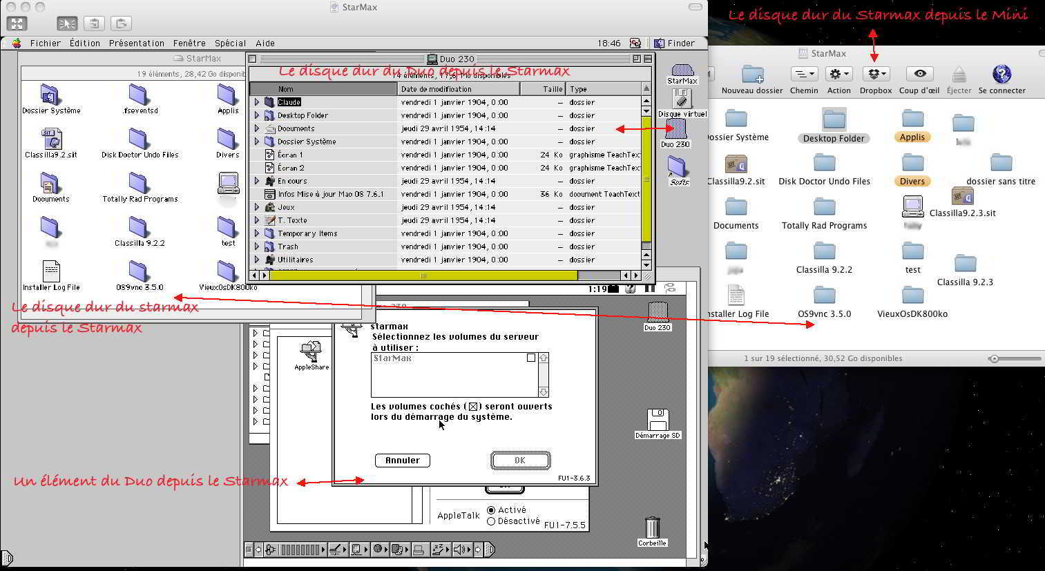

Perso, je passe en AppleTalk avec un vieux StarMax qui a aussi une connexion Ethernet.
Du coup c'est (un peu) plus rapide que les D7 et je peux rajouter des trucs directement dans mon Duo230 par ex…
