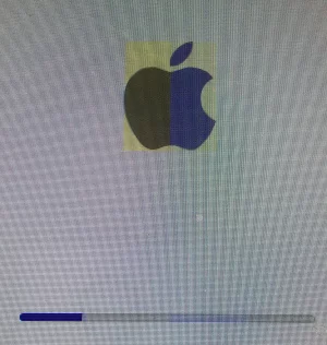

mon IMAC de 2013 marchait parfaitement quand hier il s'est arrêté net.
en le redémarrant il a affiché une pomme mi grise mi bleue striée grise sur fond jaune, la bande dessous charge rapidement jusqu'au milieu puis très lentement, à la fin il ne se passe rien puis écran blanc jaune...
en redémarrant plusieurs fois même chose sauf une fois où le chargement avec pomme grise classique s'est affiché, j'ai pu m'identifier mais l'écran s'est mis à se strier, à passer au bleu turquoise statique puis impossible de faire quelque chose...
voilà...
voir le logo qui s'affiche en pièce jointe, je n'ai rien trouvé de tel sur les forums...
HELP ME!!!!! merci d'avance!
    768,6 KB · Affichages: 258

j'ai retenté une fois, le premier écran était coupé en deux jaune et jaune strié... puis la même pomme bizarre avec la barre de défilement grise et bleue rapide puis lente...

j'ai bien la planète qui tourne, c'est un mieux mais l'écran de derrière est en bande jaune et blanche de 4 cm

après redémarrage internet, j'ai le logo pomme bleu et gris sur petit carré jaune comme d'habitude mais sans la barre de chargement en bas et rien ne se passe

Ton iMac est bien alors un mi-2011 (21,5 ou 27 pouces) et non pas un 2013 !
La panne de la puce graphique sur cette génération de machines (2008-2011) est malheureusement récurrente, et pas évidente à faire réparer de manière durable.
