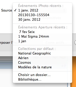

Bonjour je viens de charger lion mountain (pas trop vu ce que çà apporte de plus pour l'instant) sauf que je ne peux plus mettre l'Iphoto library comme économiseur d'écran? Merci de m'aider
Pour moi, la Biblio iPhoto est grisée si je passe par "choisir un dossier".
Mais si je choisis "Bibliothèque", alors la Biblio iPhoto est disponible :
Pourrais-tu donner une capture d'écran de la liste des sources ?
Y vois-tu : "Evènements iPhoto récents" ?
la capture ne prend pas le menu déroulant
Dans le menu déroulant de l'économiseur j'ai "choisir un dossier". Quand j'arrive sur la library d'IPHOTO on me met "aucune photo" probablement un problème de taille du fichier 45 G0 car si je n'en choisis que quelques une çà marche mais avant ce qui était bien c'est qu'il prenait toutes les photos sans choisir d 'où l'effet visuel que je recherche avec lion mountain
Merci de ton aide en tout cas, dans l'intervalle j'ai pris "aérien" moins personnel mais bon....
Tu peux capturer le menu déroulant avec Cmd + Maj + 4, la preuve ci-dessous.
Si je passe par "choisir un dossier", les Biblios de mon dossier Images sont grisées donc je ne peux pas les choisir.
En revanche en passant par "Bibliothèque" je peux choisir ce que je veux.
Je cherche à comprendre pourquoi tu n'as pas "Bibliothèque" dans le menu déroulant...
EDIT : ça y est j'ai compris : c'est parce que tes Biblios ne sont pas dans ton dossier Images.
J'ai testé : après avoir déplacé mes Biblios iPhoto et Aperture en dehors du dossier Images, le choix "Bibliothèque" du menu déroulant à disparu, et même en passant par "choisir un dossier", elles ont grisées donc pas sélectionnables.
Seule solution qui marche : mettre les Biblios dans le dossier Images.
NB : quitter et relancer les Préf système pour que les modifs soient prises en compte.
j'ai fait comme tu m'as dit, déplacer la bibliothèque d'IPhoto sur le bureau (en angoissant de la perdre...) essayer de choisir economiseur d'écran bibliothèque d'Iphoto aucune photo. Remis alors la bibliothèque dans le dossier image, même résultat, et je n'ai toujours pas bibliotheque qui apparait sous choisir un dossier.... rrrr
