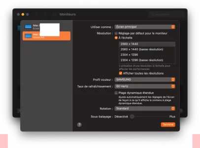

Si tu choisis le mode à l'échelle, alors la résolution de l'écran n'est pas changé. Mais celui n'est pas disponible pour toutes les résolution d'écran d'où certains utilitaires qui proposent plus de mode 2x.

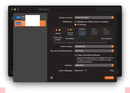

Par contre si tu choisis le mode base résolution alors la résolution de l'écran est modifiée.

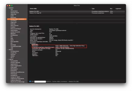

Et c'est visible dans le les information système par exemple avec un écran 4K et un affichage à l'échelle équivalent au 1440p

Oui 1440p pour un écran 27" c'est bien.
A noter que ça demande plus de ressource car ça simulera un écran 5K, puis cela sera réduit en 4K pour être envoyer à l'écran.
