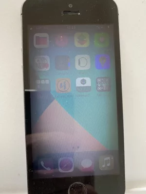

iPhone SE ecran avec voile blanc
Bonjour
L'iPhone est tombé ?
Non jura
en revanche j'ai changé le bouton touchID et la batterie, et encore la cartemère pour avoir plus de giga.
est-ce que mes manipulations ont pu causer ce voile, par exemple par electrostatisme?
J'ajoute que sur la photo, on ne voit pas que l'écran scintille...

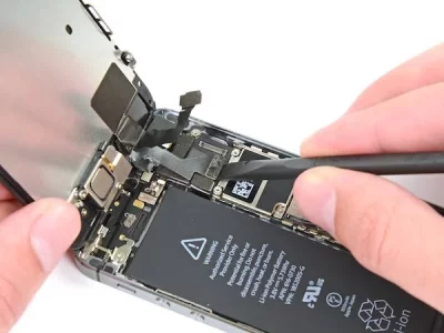

La nappe de la photo ci-dessous est probablement mal positionnée ou endommagée.
Réactions: barbegame
C'est bien dans ce genre là! Un pin de connecteur de nappe écran était courbé! Maintenant redressé et demain ou lundi essai avec nouvel akku...
