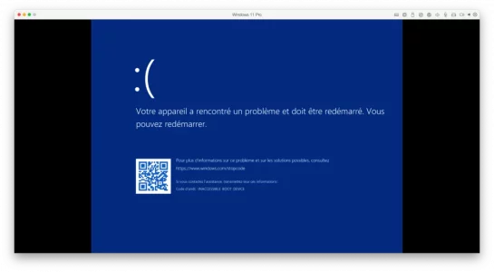

J'ai créé une machine virtuelle de Windows 11 avec "Parallels Desktop" mais depuis j'ai un écran bleu au démarrage de ma VM :confused:
Est-ce qu'il est possible de corriger ce problème ?
Voici ma config : macOS Monterey Version 12.6 / iMac (24 pouces, M1, 2021) / Mémore 16 Go.
Merci d'avance pour votre aide.
Cordialement

Avec ce type d'écran qui ne propose pas les options de réparation, non. Le fichier de ta machine virtuelle est corrompu, tu peux recommencer.

Oui, il propose bien les options de réparation en redémarrant le VM, j'ai fait une réparation mais ça ne marche pas :confused:
Peut-être réparer ce problème en ligne de commande avec le Terminal ?

Si une option de réparation ne fonctionne pas, alors c'est irréparable. Et non depuis le Terminal de macOS, c'est impossible. Tu peux effacer le fichier de ta machine virtuelle et recommencer.
Pour information, même lorsqu'on utilise Assistant Boot Camp avec un processeur Intel, il est impossible de réparer une version de Windows, car un Mac ne possède pas de BIOS !

Non, pas le Terminal de macOS mais bien celui de Windows en mode de Récupération :)
Si on ne peut rien faire, alors oui je vais supprimer cette VM et en refaire une autre.

Là aussi, tu peux oublier, car les fichiers système de Windows sont corrompus. On ne peut pas comme sous macOS faire une réinstallation par-dessus une ancienne version de Windows !
Salut, en faites j'ai fait plusieurs teste et j'ai eu l' écran bleu après avoir installé les apps :
AOMEI Backupper, PAssist, PowerToys.

Alors je mettrais en cause AOMEI Partition Assistant Standard, car on ne peut pas agrandir/rétrécir une partition Windows directement dans une machine virtuelle active. Tu ne peux modifier la taille que depuis les outils de Parallels Desktop, en particulier dans les options la machine virtuelle.
En cas de corruption d'une machine virtuelle, on ne peut pas faire de réparations, donc AOMEI Backupper ne fonctionnera pas dans ton cas de figure, quand à Power Toys c'est une boîte à outils de chez Microsoft qui ne pose aucun problème.
