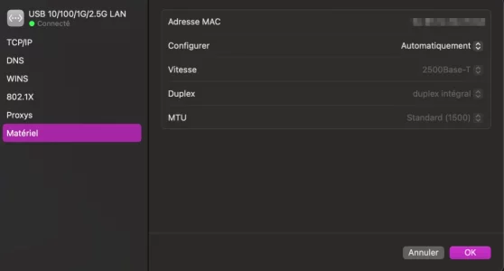

Pour le port ethernet, je risque de prendre un adaptateur 2,5Gb, est-ce qu'il fonctionnera correctement si branché sur un hub usb-c ?
Normalement oui, par contre sur un HUB-C (avec une sortie vidéo) tous les ports USB-A ou C et autres connectiques cartes SD, port ethernet... (sauf les sortie videos HDMI...) du HUB se partagent les 5Gbit/s de l'USB 3.0.

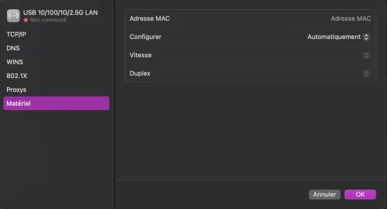

Quant au port RJ45, il me faudrait un adaptateur 2,5G.
Désolé j'ai pas de modèle à te proposer, par contre bien prendre un modèle qui fonctionne sans pilotes à installer.
Pour savoir si je connecte un adapateur RJ45 2,5Gb sur l'écran ?
Normalement ça fonctionne.
J'avais testé cette configuration adaptateur USB-A > Ethernet 1Gbit/s connecté sur l'écran lui même connecté en USB-C, mais cela fait planter une partie du réseau lorsque qu'il n'y a plus le Mac de connecté et que l'écran passe ne veille, donc avec l'adaptateur toujours alimenté. (comme mon MacBook 12" n'a qu'un seul port USB-C, j'utilise le wifi :()

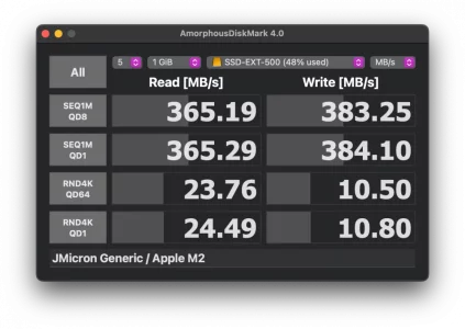

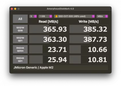

Je reviens sur ce que j'ai dit ici.
J'ai fait quelques benchmarks avec un SSD externe disposant d'une interface USB-C avec un câble USB-C <-> USB-C, et également d'un câble USB-C <-> USB-A.
Je précise sur l'écran LG est raccordé au MBA M2 avec le câble USB-C fourni avec l'écran. Je ne connais pas vraiment ses spécifications...
  1. Test avec le SSD branché en USB-C sur une prise USB-C du hub satechi lui-même forcément raccordé au MBA par un autre câble USB-C :p :
    Je ne connais pas les débits d'origine de ce SSD (c'est un WD Blue SSD M.2 SATA dans un boitier), mais ils me paraissent corrects.

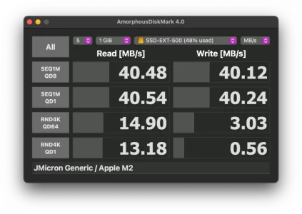

  2. Test avec le SSD branché en USB-A sur un des ports USB-A de l'écran (donc avec le câble USB-C <-> USB-A) :
    On voit clairement que les débits ne sont pas aussi bons... je pense que les prises USB-A de l'écran sont en USB2 avec l'écran raccordé au mac avec l'USB-C...

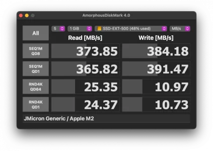

  3. Test avec le SSD branché en USB-C sur une prise USB-C du hub satechi mais via le câble USB-C <-> USB-A + un adaptateur USB-A vers USB-C (oui ça fait beaucoup de rallonge... mais ça me permet de voir si le câble USB-C <-> USB-A du SSD est la cause des débits moindres) :
    Les débits sont aussi bons que lors du 1er test. Le câble USB-C <-> USB-A du SSD ainsi que mon adaptateur ne semble pas poser de soucis.
  4. Test avec le SSD branché en USB-A sur une prise USB-A du hub satechi avec le câble USB-C <-> USB-A du SSD :
    Même chose ici.

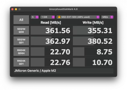

  5. Test avec le SSD branché en USB-C directement sur le MBA :
    Même chose ici.

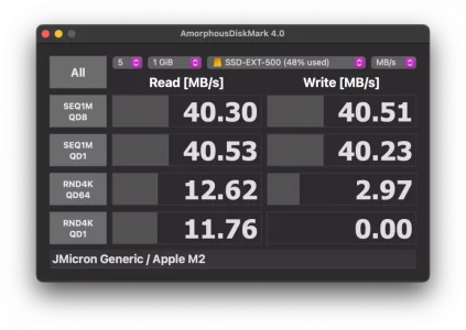

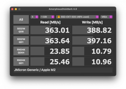

Il me reste deux derniers tests à essayer dont remplacer le câble USB-C fourni avec l'écran par un autre...
  1. Je vais tenter avec le câble (long) du dock satechi, qui me sert actuellement à relier le dock au MBA :
    Ça semble même moins bien qu'avec le câble LG... aller savoir pourquoi...
  2. Et un dernier test pour vérifier si le petit câble plat USB-C du dock est aussi efficace :
Quand j'aurais reçu le câble UGREEN Câble USB 3.1 Type C je referais le test sur l'écran, mais je ne pense pas que ça change grand chose...
Les prises USB-A de l'écran me semblent bridées quand ce dernier est raccordé en USB-C au mac...
Ça m'embête un peu, mais bon... je les utiliserais pour charger le clavier MX Keys for mac et la souris MX Master 3 for mac, ou pour connecter un périphérique USB2 qui ne gagnerait rien à être connecté sur une prise USB3...
Mais du coup, Exit la connexion de l'adaptateur USB-RJ45 2,5Gbps...

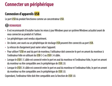

Donc l'écran serait limité à l'USB 2.0 lorsque l'affichage vidéo passe aussi dans le câble USB-C
C'est pas anormal, c'est même souvent le cas, car il doit utiliser du DisplayPort 1.2, et pour avoir du 4K 60Hz avec du DP 1.2 il ne peut pas y avoir en même temps de l'USB 3.0, seulement l'USB 2.0 :(
quatre lignes pour du DisplayPort 1.2 (4K60). USB 2.0 en parallèle.
Donc cela confirmerait la notice qui est vraiment pas clair, les ports USB-A sont USB 2.0 si le câble USB-C est utilisé pour l'affichage vidéo, et seraient USB 3.0 si l'écran sert uniquement de HUB USB.

Edit pour le 2.5Gbit/s:
Par exemple celui-ci semble compatible:
Il y a aussi des HUB USB4 (pas testé):
Il y a aussi des docks Thunderbolt 3-4 ou adaptateurs Thunderbolt 3 > Ethernet 10Gbit/s mais c'est pas le même budget :(

Pour voir si il est bien reconnue en 2.5Gbit/s ou que l'affichage de la vitesse est correct.
Alors les réglages sous Ventura je ne sais pas ou c'est :(
Mais avant dans les préférences systèmes > Réseau > avancé > matériel > Vitesse l'adapteur est bien affiché à 2.5Gbit/s
C'est aussi visible dans les information système > Réseau > ethernet ou Réseau > configuration avec le mention "Sous-type Média"

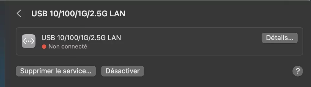

Là, l'adaptateur n'est plus branché, mais je vois encore ce que je voyais tout à l'heure (je n'avais pas fermé la fenêtre des paramètres) :
Par contre, je n'ai pas de "Avancé" dans la section réseau des préférences système.
Je suppose que c'est dans Détails de la capture précédente ?

J'ai fait quelques tests. Sur le MAC, les débits via iPerf3 (en 1Gb par contre) sont nickelles.
En revanche sur mon PC fixe, je ne dépasse pas les 600Mb ~ soit 70-80 Mo/s. Et la vache, ce qu'il se met à ramer... C'est inutilisable à ce moment-là. J'ai la même chose avec la carte réseau intégrée...
Je ne sais pas trop pourquoi...
