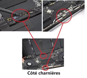

Le problème pourrait-il venir du connecteur rectangulaire de l'écran situé du coté des charnières ou bien de la nappe située au milieu de la carte mère avec 4 ou 5 ou 6 connexions pour vous la situer), voir image jointe?
Le problème vient-il d'un de ces 2 connecteurs ou peut-être d'ailleurs?
Je n'ai pas pu revérifier car mon tournevis P5 est abimé et j'attends de recevoir d'autres tournevis correct commandés ce soir.
En fichier joint on voit les 2 connecteurs issu du tuto que j'ai suivi.

Hello,
à mon avis, la panne peut provenir de deux causes: soit la fonction vidéo de la carte-mère est défectueuse ( donc une carte-mère à changer), soit l'écran fourni par ifixit est de mauvais qualité et non reconnu par le macbook (probable, car beaucoup de souci de qualité écran sur les pièces achetées sur le web).
pour en avoir le coeur net, il faudrait commander un 2ème écran macbook pro 13" A1989, et le brancher de façon provisoire:

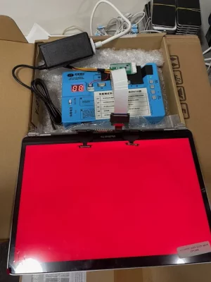

J'ai renvoyé l'écran qui m'a été remboursé par MACINFO .
Selon Macinfo, l'écran est fonctionnel après tests.
Donc soit la connexion de la nappe LDC n'était pas correcte malgré avoir déconnecté et reconnectée la nappe à 2 ou 3 reprises, soit un problème sur la carte mère ou nappe ???
Dégouté :-(
le test de mac info permet de déceler les pixels morts, mais n'est pas totalement concluant à mon sens. Le véritable test est de brancher l'écran du macbook A1989 sur une carte-mère
