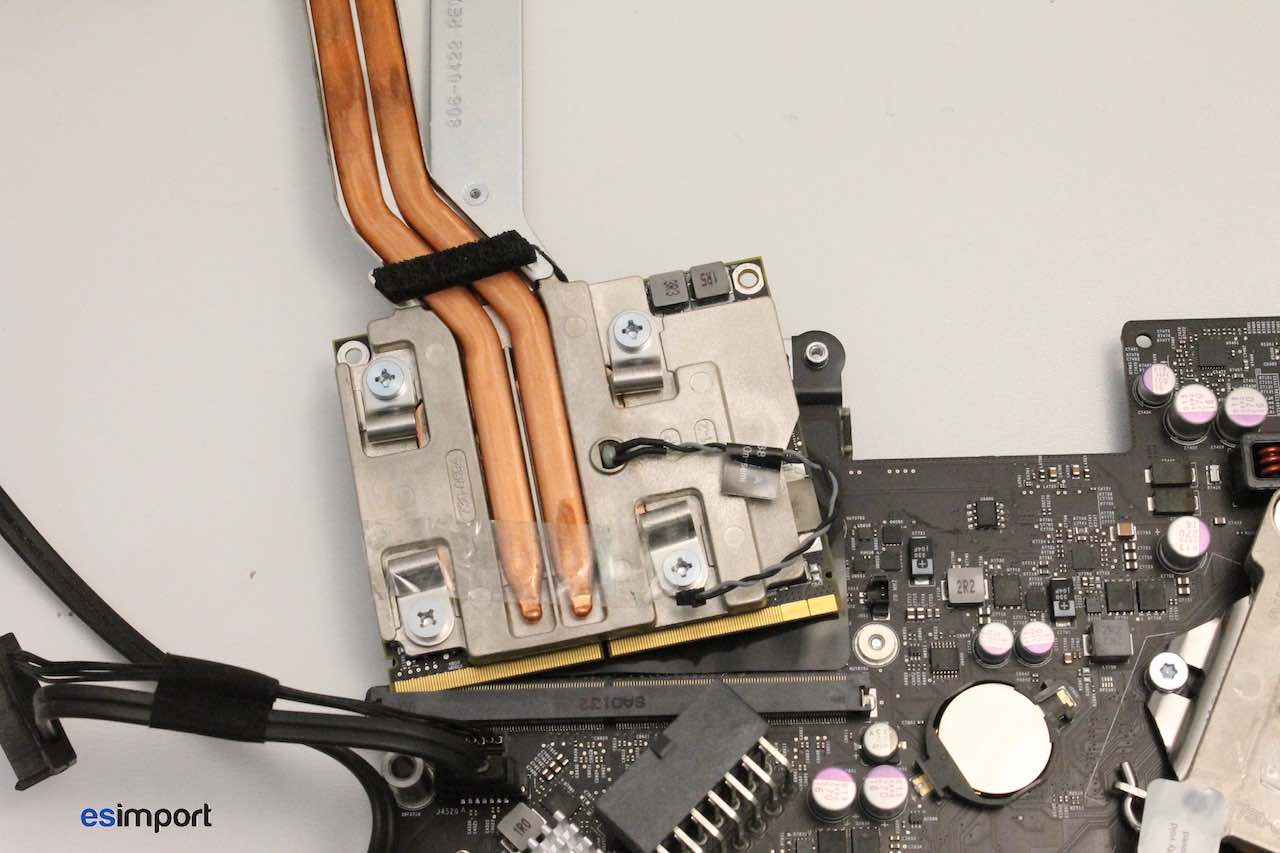

voici le tutoriel pour changer la carte:
changer la carte graphique sur un iMac 21 pouces A1311

J'ai commandé une carte graphique chez @esimport (AMD 109-B98557-00) et l'ai monté dans mon iMac à la place de celle d'origine.
Ça n'a suffit. L'écran reste noir à l'allumage. LED de diagnostic 1 et 2 allumées. Pas de son Mac au boot.
J'ai remis mon ancienne carte graphique (AMD 109-B80357-00) pour vérifier que le comportement était bien le même qu'avant, vérifier que je n'ai rien abimé en démontant l'iMac.
Même symptômes qu'au départ.
La différence avec ma CG, c'est que j'ai le son Mac au boot. Les LED de diagnostic 1 et 2 sont allumées.
J'imagine qu'il y a une autre panne ou que ce GPU n'est pas compatible avec mon iMac (EMC 2389).
J'arrête les frais sur cette vieille machine. Je n'en reviens pas à quel point l'accès aux composants est complexe et incommode. Jamais passé autant de temps à démonter et remonter une machine.
Par ailleurs, le prix des GPU, d'occasion, ayants presque 10 d'age, restent très élevés (150-200€).
Je pense que le jeu n'en vaut pas la chandelle, à moins d'être sûr du résultat et vraiment rodé sur le démontage/remontage de ces iMac.
Néanmoins, merci beaucoup à @esimport pour son aide et sa disponibilité (GPU remboursé). Je vous recommande vivement cette enseigne pour vos besoins/problématiques Apple.
Réactions: Sly54 et esimport
J'ai finalement retenté le coup avec un autre GPU commandé sur eBay.
Cette fois-ci, j'ai pris soin de commander exactement le même modèle que celui d'origine (AMD 109-B80357-00).
Et pour le coup, beaucoup moins cher (65€TTC).
Et bingo! Ça fonctionne! J'ai de nouveau de l'image et le Mac démarre normalement.
